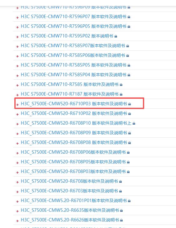

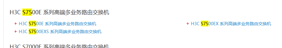

可以的:
https://www.h3c.com/cn/Service/Document_Software/Software_Download/Switches/Catalog/H3C_S7500E/H3C_S7500E/?CHID=53919&v=612
过保了吧?
zhiliao_sEUyB 发表时间:2026-08-28 更多>>
提示没有权限,我登录账号之后,提示输入SN注册码,输入之后,提示注册码已存在
zhiliao_dsc9wn 发表时间:2026-08-28
过保了吧?
粉丝:2人 关注:0人
如果是v5升级到v7有点麻烦,要看一下主控板和业务板是什么型号,如果不在v7兼容列表,只能升最后一个v5版本了
