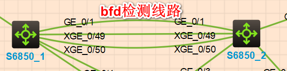

现在两台交换机已经做了堆叠  两台交换机1口做了bfd  为啥我一连接 交换机cpu就直接99了呢

6 个回答
粉丝:17人 关注:9人
排查步骤及命令
1. 确认BFD会话数量与模式
display bfd session
堆叠场景下若BFD会话数多、且采用控制报文模式(echo/async),大量BFD报文上送主控CPU处理,极易打满CPU。
2. 查看CPU占用高的进程
display cpu-usage task
若BFD或IFM进程占比高,直接定位为BFD报文处理导致。
3. 排查配置问题
堆叠后两台设备逻辑为一台,若两端BFD配置在同一台逻辑设备的接口上(相当于自环BFD),会产生大量振荡报文,打爆CPU。
检查BFD检测时间是否过短:bfd min-transmit-interval/min-receive-interval若设为10ms以内,小包高频率上送CPU压力极大。
解决方法
1. 若为同堆叠内自环BFD,删除错误配置,BFD需部署在跨设备的物理链路上(与对端非堆叠设备对接)。
2. 调大BFD检测间隔:接口下bfd min-transmit-interval 500、bfd min-receive-interval 500,降低发包频率。
3. 若支持BFD硬件转发(需硬件款型支持),开启硬件BFD功能,减少报文上送CPU。
4. 升级至正式发布版本(当前为Alpha测试版,可能存在BFD进程bug)。
现在bfd检测线路接的一个傻瓜交换机也不行
榜一 发表时间:2026-08-28 更多>>
榜一 发表时间:2026-08-28
TTL 一段
模拟器BUG,真机不会
不可能 我真机也是这个情况
不可能 我真机也是这个情况
榜一 发表时间:2026-08-28
模拟bug,用真机试试吧
可以两个堆叠设备之间直接接线路做bfd检测吗 我在真机上也遇到了这种情况
榜一 发表时间:2026-08-28
不是你这优先级怎么设置一样的,不会是一直抢占主备导致的吧。先把调整一下
 irf member 1 priority 1
 irf member 2 priority 1
粉丝:0人 关注:7人
接口开启stp
改这个试试,有可能是抢占问题
irf member 1 priority 32
 irf member 2 priority 10
