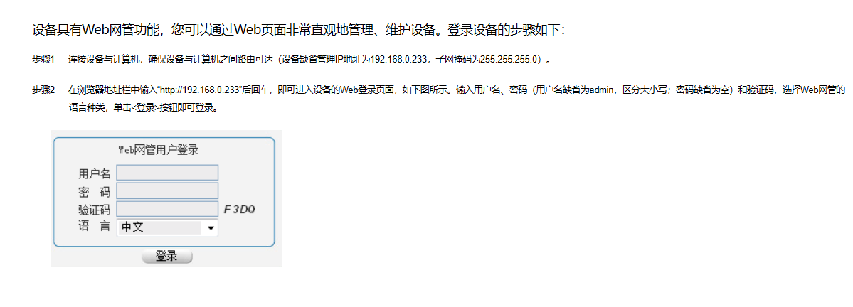

MS4100V2-10P-HPWR属于WEB管理型交换机,清除console密码需按以下步骤操作:
1. 重启设备,启动过程中按Ctrl+B进入BootROM菜单(默认密码一般为空、admin或h3cadmin,若不对可查设备对应版本BootROM默认密码)。
2. 选择<6> Skip Current System Configuration(跳过当前配置启动),确认后设备启动时不加载原有配置。
3. 设备启动完成后,直接进入命令行(无需密码),执行以下命令彻底清空配置(含密码):
reset saved-configuration
The saved configuration file will be erased. Are you sure? [Y/N]:Y
reboot
Start to check configuration with next startup configuration file, please wait.........DONE!
This command will reboot the device. Current configuration may be lost in next startup if you continue. Continue? [Y/N]:Y
4. 重启后设备恢复出厂状态,无console密码,可直接登录。
注意:initialize是部分WEB交换机的恢复出厂选项,若无效则用reset saved-configuration强制清空配置文件,是最彻底的方式。
