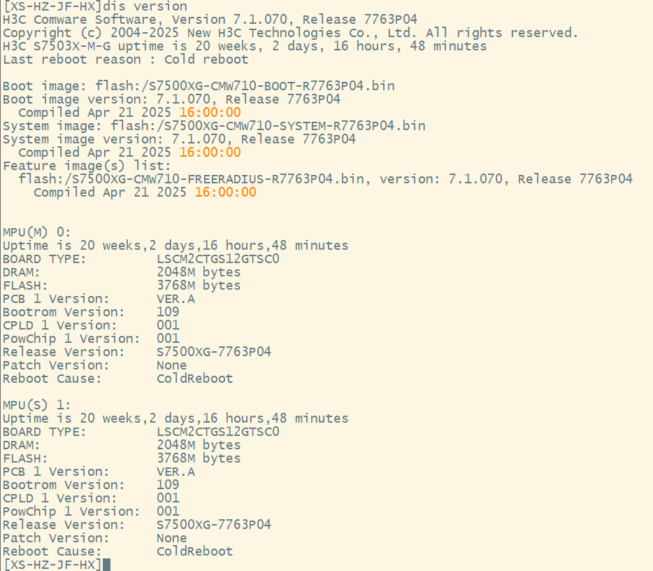

配置DHCP地址池时,不小心地址池的名字打了个中文,然后也没报错,我把地址池分配的网段和网关掩码都打上了,然后发现无法获取地址。
输入display current 查看如图 地址池的名字只有一个 专 字,然后我想把它删除也删除不了?这个是因为输入中文乱码导致的吗?怎么才能删除重新配置一个DHCP?
核心系统版本截图如下:

几种办法都可以试一下
1、CRT里选择GB2312编码,然后输入中文,看一下能不能删
2、交换机开启 ip http en,等web页面看一下地址池,然后删除
3、如果没有业务的情况下,导出当前配置,电脑上txt文档修改后,导进去覆盖原来配置,重启
编码格式改一下试试

是中文名称编码/终端显示乱码导致的异常。
删除步骤:
1. 先进入系统视图:system-view
2. 用Tab补全方式删除:输入undo dhcp server ip-pool 后按Tab键,设备会自动补全乱码的地址池名,补全后回车即可删除。
3. 若Tab补全不行,先查地址池编号:display dhcp server pool all,找到对应地址池的索引,再通过重置配置的方式:reset saved-configuration 后重启(不推荐,影响业务),或用以下方法:
进入地址池视图后,先undo所有配置(网段、网关等),再退到系统视图用undo dhcp server ip-pool 加通配?不,正确是用名称精确匹配,可通过复制display里显示的乱码字符粘贴到undo命令后。
4. 推荐方法:用CRT/Xshell等终端,设置字符编码为UTF-8,重新登录后display current里复制完整的地址池名(含乱码部分),粘贴到undo dhcp server ip-pool 后面执行。
删除后重新配置英文名称的地址池即可。
