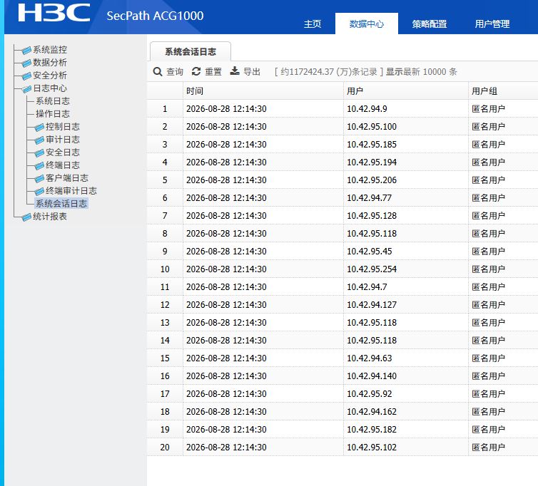

ACG设备里面这个“系统会话日志”,我在管理平台里面找不到,是不支持吗?
支持的啊
回复zhiliao_sEUyB:
但这个系统会话日志,量太大,在设备上搜索速度太慢。导出的话,只支持导出100万条。 用日志服务器接收的格式也不对,是这样的: [2026-08-31 10:35:04] From 5.5.0.5:514 <6>Aug 31 10:37:06 ACG-1;110104700123111074059385;ipv4;3; conntrack: [2026-08-31 10:35:04] From 5.5.0.5:514 <6>Aug 31 10:37:06 ACG-1;110104700123111074059385;ipv4;3; conntrack: [2026-08-31 10:35:04] From 5.5.0.5:514 <6>Aug 31 10:37:06 ACG-1;110104700123111074059385;ipv4;3; conntrack: [2026-08-31 10:35:04] From 5.5.0.5:514 <6>Aug 31 10:37:06 ACG-1;110104700123111074059385;ipv4;3; conntrack: 那么有什么办法将这个日志弄下来吗?
zhiliao_q72XP9 发表时间:2026-08-31 更多>>
平台上没找到这个选项啊,在哪啊?
看差了,是acg日志平台。。那个有可能不支持,这个平台主要是ACG审计等一些日志
zhiliao_sEUyB 发表时间:2026-08-31
回复zhiliao_sEUyB:

# ACG1000【系统会话日志】日志分析与管理平台说明
> 截图里是 ACG 设备本地 Web 的**系统会话日志**(会话流日志,记录每一条用户会话五元组、用户、用户组)H3C。
> **结论:日志分析与管理平台(SACG)的数据中心,不支持接收、展示 “系统会话日志”,该日志只能在 ACG 设备本地 Web 查看,不能上送到管理平台**H3C。
## 1、日志区分(重点)
表格
| 日志类型 | 是否可以上送日志分析管理平台 | 存储位置 |
| **系统会话日志(你截图的)** | ❌不支持上送 | 仅 ACG 设备本地硬盘,只能本地 web 查看,**无 syslog 输出选项**H3C |
| 系统日志、操作日志、安全日志、网站访问审计日志、应用控制日志 | ✅支持 syslog/FTP 上送 | 设备本地 + 日志分析管理平台数据中心 |
> 系统会话日志是**流会话日志**,它不属于标准 syslog 日志模块,设备侧没有配置项把它发送到远端日志服务器;只能本地 web 查看、本地导出。
## 2、容易混淆的点
1. **不要和 “应用流量日志” 搞混**
应用流量日志(应用审计流量)可以上送到日志平台;**系统会话日志是另外一套独立的会话记录,不对外输出**。
2. 日志分析管理平台的数据中心,支持:系统日志、操作日志、安全日志、各类上网审计日志、应用控制日志;**没有 “系统会话日志” 这个日志分类**H3C。
## 3、如何获取系统会话日志
1. **只能登录 ACG 本机 web 页面**:日志中心→终端审计日志→**系统会话日志**,就是截图界面,可以本地导出 CSV。
2. 不支持 syslog、不支持 FTP 上传到日志分析管理平台。
3. 如果需要集中存储,只能在 ACG 设备本地硬盘保存,定期手动导出。
## 4、如果你需要会话类日志集中审计,替代方案
### 方案 A:使用【应用流量日志】(推荐)
开启应用流量日志,该日志可以 syslog 上送到日志分析管理平台,包含会话、应用、流量统计,满足大部分审计场景。
> 注意:应用流量日志≠系统会话日志,字段有差异。
### 方案 B:对接 CSAP‑SA 综合日志审计平台
ACG1000 可以把**应用流量日志、审计日志**发送到 CSAP‑SA;但**系统会话日志依旧无法上送**。
### 方案 C:定期在 ACG 本地 web 导出系统会话日志,归档保存。
## 5、排查验证
登录 ACG 设备 web:系统管理→日志设定→日志过滤。
在日志过滤的模块列表里,**找不到 “系统会话日志” 的发送到服务器的开关**,证明该日志不支持输出到远端日志服务器。
> 总结:
> 系统会话日志是**设备本地私有会话日志,只存本机,不能上送到日志分析与管理平台**,这是产品设计限制,不是配置错误。
