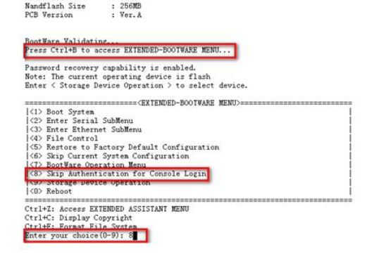

#设备启动过程中根据提示按 crtl+B进入 bootware界面,选择 <8>跳过 Console 密码认证
#选择<0> Reboot重启后进入命令行,同时将Console口登录认证删除或者重置 Console口密码。

1. Console 线连接防火墙 Console 口,打开终端软件;**重启防火墙设备**。
2. 启动打印信息时,出现提示:`Press Ctrl+B to access EXTENDED‑BOOTWARE MENU...`,立刻按下 **`Ctrl+B`**,进入 BootWare 扩展菜单H3C。
3. BootWare 菜单输入 **`8`**:`Skip Authentication for Console Login`(跳过 Console 认证)回车确认。
4. 输入 **`1`**:`Boot System`,正常启动操作系统。
5. 设备启动完成,Console 口**不需要密码直接进入用户视图**。
