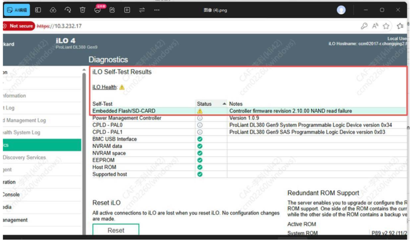

# DL380 Gen9 iLO4:`Embedded Flash/SD‑CARD NAND read failure`
> 报错:`Controller firmware revision 2.10.00 NAND read failure`博客园
> 这是**iLO4 内置 NAND 闪存(Embedded Flash)文件系统损坏 / 写保护**,不是物理 SD 卡;iLO4 的嵌入式介质管理器(Embedded Media Manager)自检失败,iLO 健康状态降级(Degraded)Hewle...。
## 故障影响
1. iLO 基础功能(远程控制台、电源、硬件告警)**仍然可用**;
2. 受影响功能:Active Health System (AHS) 日志、iLO 配置备份、OneView 配置文件(Profile)存储、iLO blob 存储,会无法读写;
3. 不会影响服务器操作系统运行。
> ⚠️你的 iLO 固件版本是**2.10.00,版本过低**,老版本 iLO4 对 NAND 闪存处理存在缺陷,优先升级固件。
## 标准修复步骤(HPE 官方建议顺序)Hewle...
### 步骤 1:升级 iLO4 固件到 **2.61 或更新版本**(必须优先做)
> 2.61 版本修复 NAND 介质管理的大量 bug,提供 GUI 格式化按钮;低于 2.44 版本没有格式化 NAND 的能力。
- 下载 iLO4 最新固件(DL380 Gen9,iLO4,最高版本 2.82);
- 在 iLO 网页:**Administration‑>Firmware**上传固件升级;升级完成 iLO 自动重启。
### 步骤 2:格式化 Embedded Flash(NAND 闪存)
> 前提:iLO 固件≥2.61,使用**管理员账号登录 iLO**。
1. 进入 `Diagnostics` 诊断页面;
2. 在 iLO Self‑Test 结果中找到`Embedded Flash/SD‑CARD`,点击 **Format Embedded Flash and reset iLO**(格式化嵌入式闪存并重置 iLO)。
3. 确认执行,iLO 会自动重启;**格式化会清空 iLO 内部存储,iLO 配置不会丢失,但 AHS 日志全部清空**。
> 如果 GUI 没有格式化按钮(老固件),需要用 XML 脚本强制格式化 NAND(HPE 官方脚本)。
### 步骤 3:格式化完成后验证
登录 iLO,进入 Diagnostics 页面,看自检结果:
`Embedded Flash/SD‑CARD`状态变为绿色 OK;iLO Health 恢复正常。
## 两种失败场景
### 场景 A:格式化后依旧报 NAND read failure
代表**NAND 闪存硬件损坏(Flash 颗粒寿命耗尽)**,软件修复无效。
- 解决方案:
1. 可以继续使用服务器,iLO 大部分功能可用,但 AHS 日志、OneView 配置文件功能永久不可用;
2. 硬件更换 iLO 子板(iLO4 板卡);Gen9 的 iLO 子板是可更换备件。
### 场景 B:服务器插了外置 SD 卡
> 这个报错**不是外置 SD 卡导致**,是 iLO 内置 NAND;如果插了 SD 卡,可拔掉 SD 卡再测试,不解决 NAND 报错。
## 重要注意事项
1. 格式化 NAND 会**清除 AHS 健康日志**,不会删除 iLO 的 IP、账号密码等配置;
2. 生产环境操作,建议窗口时间执行,iLO 会重启,不影响业务系统;
3. 不建议回退 iLO 固件到 2.10 老版本,老版本极易再次损坏 NAND 闪存。
## 排错命令(iLO CLI)
show /map1/firmware
show /map1/self‑test
## 400 工单描述参考
> DL380 Gen9,iLO4 自检报错 Embedded Flash/SD‑CARD,提示 Controller firmware revision 2.10.00 NAND read failure;iLO Health 告警降级。iLO 基础远程控制台功能正常,AHS 日志无法访问。

图中显示的是HP ProLiant DL380 Gen9服务器的iLO 4管理界面,其“Diagnostics”页面中“Embedded Flash/SD-CARD”项状态为警告(黄色三角),提示“Controller firmware revision 2.10.00 NAND read failure”,表明该服务器主板集成的闪存/SD卡控制器固件版本为2.10.00,但出现了NAND读取失败的硬件级故障。
这个问题在HP Gen8和Gen9服务器中较为常见,通常由以下原因导致:
  • 芯片寿命耗尽:该芯片为焊接在主板上的NAND闪存,长期频繁写入(如日志、配置保存)会导致写入周期耗尽,最终物理损坏。
  • 固件缺陷:早期iLO固件版本存在对NAND管理不当的问题,可能加速芯片老化或引发读取错误。
  • 硬件故障:芯片本身存在制造缺陷或因环境因素(如高温、电压不稳)导致损坏。
建议的解决步骤如下:
  • 立即备份数据:虽然该芯片不存储操作系统或用户数据,但可能包含iLO配置、日志等关键信息,应尽快导出。
  • 更新iLO固件:访问HPE官网,下载并安装适用于DL380 Gen9的最新iLO 4固件,新版本通常包含对NAND管理的优化和修复。
  • 重置iLO:在iLO界面中执行“Reset iLO”操作,可临时恢复部分功能,但若芯片已物理损坏,此操作无效。
  • 联系HPE支持:若更新固件后问题依旧,说明芯片已不可逆损坏,需联系HPE技术支持,可能需要更换主板(因该芯片为板载,无法单独更换)。
  • 避免频繁写入:在问题解决前,尽量减少通过iLO进行的配置更改或日志记录,以延缓芯片进一步损坏。
该故障虽不影响服务器主系统的运行,但会导致iLO功能受限(如无法保存配置、远程控制台异常等),建议尽快处理以避免管理中断。
