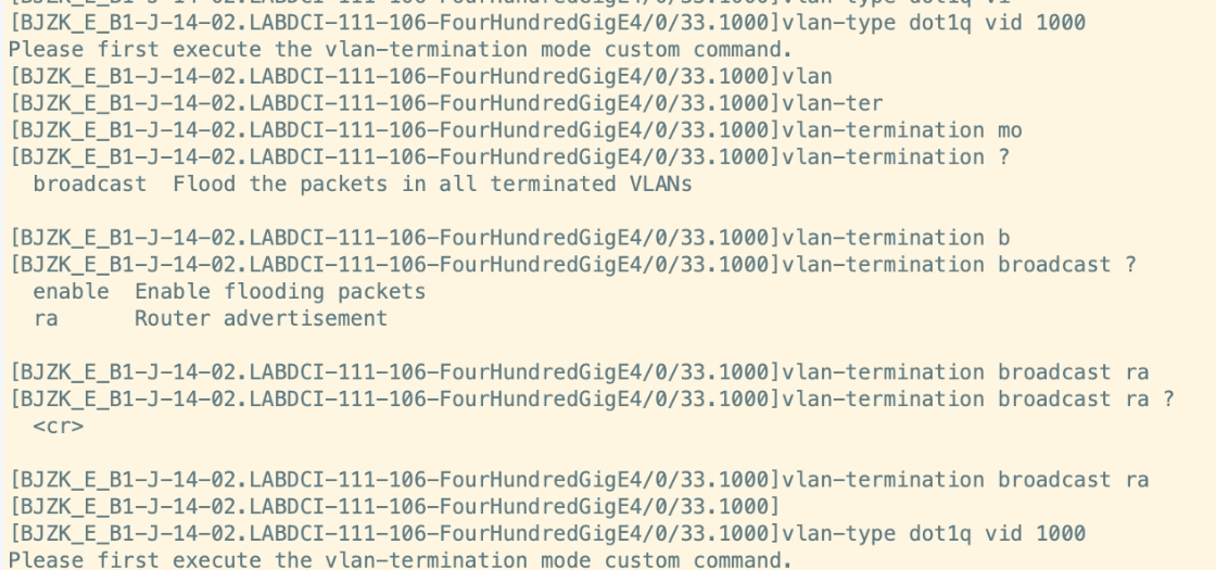

S12500-2xl 子接口不支持vlan终结吗?如下三个命令都提示异常

# S12500‑2XL 子接口 VLAN 终结报错解析
> 报错:`Please first execute the vlan‑termination mode custom command.`H3C
> **S12500‑2XL(S12500‑2X)子接口 VLAN 终结有两种工作模式:auto(默认)、custom(自定义)**H3C。
> 1. **auto 模式(出厂默认)**:子接口编号 = 终结 VLAN ID,**不允许执行`vlan‑type dot1q vid`**,自动终结和子接口号一致的 VLAN;不能自定义终结其他 VLAN。
> 2. **custom 自定义模式**:**必须在系统视图先执行`vlan‑termination mode custom`**,子接口视图才允许使用`vlan‑type dot1q vid`指定任意 VLAN 终结。
> 你现在的问题:**没有在系统视图切换为 custom 模式,直接在子接口敲`vlan‑type dot1q vid 1000`,直接报提示,不是硬件不支持子接口终结**。
## 正确完整配置步骤
### 步骤 1:系统视图修改 VLAN 终结模式为 custom(全局配置)
# 全局修改子接口终结模式为自定义,这是报错的根源!
vlan-termination mode custom
save
> ⚠️注意:该命令是**系统视图**,不是子接口视图!你截图是在子接口视图敲的,所以找不到这个命令。

1. `vlan‑termination mode custom` 是**系统视图命令**,不是子接口下;你截图是在子接口视图输入,所以找不到该命令。

> 你截图里的`vlan‑termination broadcast`是子接口下广播报文处理,**和模式切换无关**,不要混淆。

根据你的报错信息,S12500-2XL 是完全支持子接口 VLAN 终结的。报错的核心原因是配置流程不完整,设备提示需要先执行 vlan-termination mode custom 命令。
🔍 错误分析
你的报错 Please first execute the vlan-termination mode custom command 指明了问题所在。在 Comware V7 系统中,子接口上的 VLAN 终结功能并不是默认开启的。在配置具体的 VLAN 终结方式(如 vlan-type dot1q vid)之前,必须先在子接口视图下,通过 vlan-termination mode custom 命令将接口的终结模式修改为“自定义模式”。
