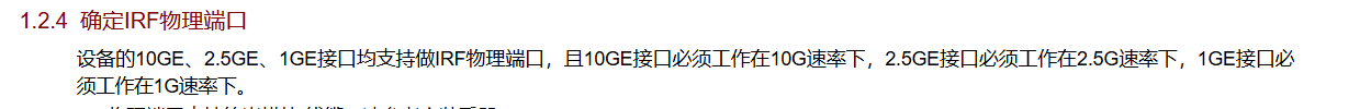

对于H3C S5570-S系列交换机,并不是所有型号都支持用千兆电口做堆叠,具体要看设备型号。
  • S5570S-54S-EI 等型号:只能用万兆口
    这类设备虽然有千兆电口,但堆叠通道只能使用其自带的6个万兆SFP+口。这是硬性限制,配置时需要注意。
  • S5570S-28S-EI 等型号:支持电口堆叠
    以 S5570S-28S-EI 为例,它是可以使用电口进行堆叠配置的。但具体是哪些电口支持,仍需以该型号的官方硬件手册为准。

S5570S系列交换机堆叠不强制要求万兆接口,千兆电口也可作为堆叠口使用,但需注意以下要点:
1. 支持的堆叠口类型:该系列支持将SFP+万兆光口、SFP千兆光口、千兆电口(部分款型支持)配置为堆叠物理成员口,可通过display stack port-capability命令查看本设备支持作为堆叠口的接口列表。
2. 堆叠速率要求:同一堆叠域内所有成员设备的堆叠口速率需保持一致,否则无法建立堆叠;若使用千兆电口做堆叠,所有成员的堆叠口都需工作在千兆模式。
3. 性能约束:千兆电口堆叠的带宽远低于万兆堆叠,仅适用于低流量场景,大流量跨设备转发时易出现拥塞,推荐优先使用万兆光口组建堆叠。
