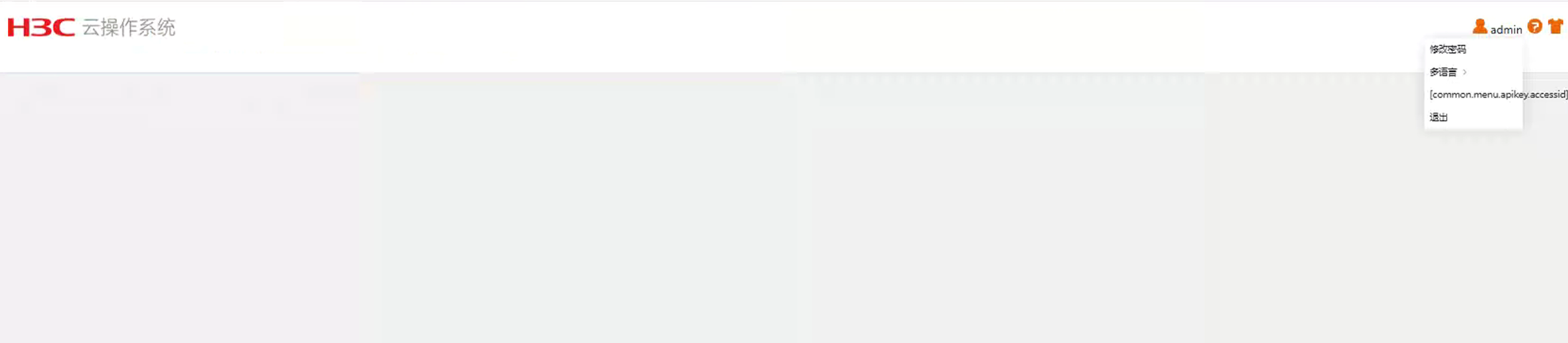

cloudOS3.0前端没数据显示。重启过三个容器了
2026-08-31提问
  • 0收藏,467浏览
重启过rabbit和kinto\tauru了,但是前端还是空白的。

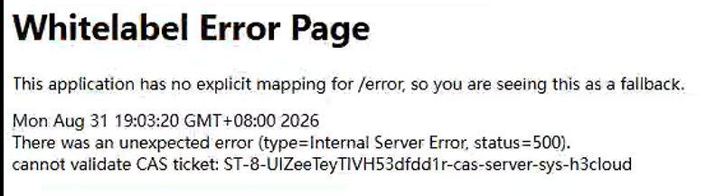

  1. 核对全部节点 NTP 时间同步;
  2. 检查cas‑server‑sys‑h3cloud pod 运行状态,异常就重启 CAS pod;
  3. 浏览器无痕模式,完全退出重新登录;
  4. 查看 CAS 服务日志,定位 ticket 校验具体错误(TICKET_EXPIRED / INVALID_SERVICE);
  5. 以上做完依旧报错,收集:
    • CAS 容器日志;
    • CloudOS 网关日志;
    • 集群所有节点 date 时间输出; 提交 H3C 技术支持。
