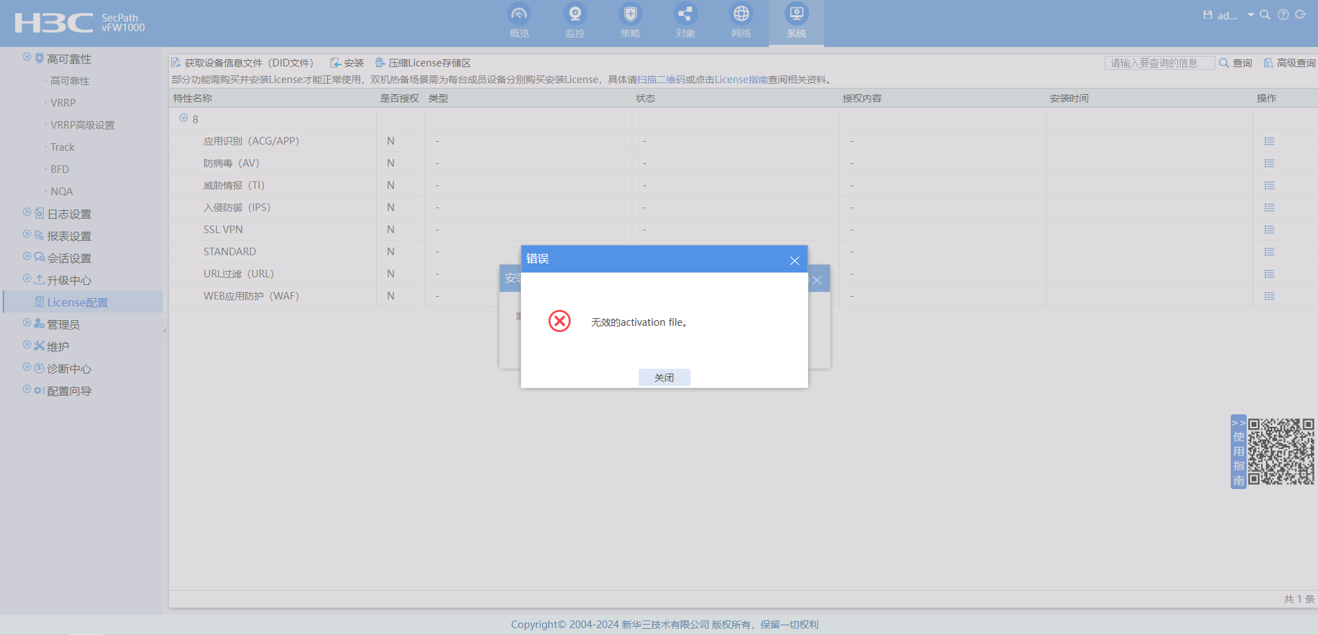

vFW1000安装完成后,导入授权报错,无法导入
粉丝:45人 关注:2人
SecPath vFW1000 导入授权报错:无效的 activation file
现象:Web 界面【系统】‑【License 配置】上传激活文件,弹窗提示无效的 activation file,授权无法安装。 vFW1000 为虚拟化防火墙,授权文件后缀为.ak,和物理防火墙不一样,不能混用物理机的 license 文件。

补充:界面中特性列表全部显示 “‑”,代表没有加载成功授权,就是当前这个报错导致的。

您好,麻烦问下这个怎么下载最新版本呢,目前部署的版本就是官网新下载的,型号:H3CSecPath vFW1000,软件版本号:7.1.064 ESS 1260P45

  1. 🔑 第一步:核对设备信息与绑定关系
    • 重新获取DID:授权文件与设备的DID(Device ID)强绑定。请通过Console或SSH登录vFW,使用 display license device-id 命令重新获取设备DID。确保申请授权时使用的是当前最新的DID。
    • 检查绑定设备:登录H3C授权管理平台(www.h3c.com/cn),确认该授权码绑定的设备信息是否与当前vFW一致。
  2. 📄 第二步:检查授权文件本身
    • 授权码是否激活:确认购买的授权码是否已在官网成功生成(激活)为 .lic 授权文件。未激活的授权码无法直接导入。
    • 授权是否被占用:检查该授权文件是否已被其他设备注册使用。一个授权文件通常只能绑定一台设备。
    • 特征库授权问题:如果导入的是特定功能(如IPS、AV)的特征库授权,请确保授权文件类型与设备型号、当前软件版本完全匹配。
    • 授权已过期:如果设备上原有授权已过期,可能会干扰新授权的导入。需要先卸载或清理过期授权。
  3. 🕒 第三步:检查系统环境
    • 系统时间:确保vFW的系统时间与当前北京时间一致。时间偏差过大(通常超过5分钟)是导致授权验证失败的常见原因。
    • License Server模式:如果使用License Server进行集中授权,请检查:
      • vFW与License Server的网络连通性及端口(默认8090)是否通畅。
      • License Server上注册的授权类型是否与vFW申请的类型一致。
      • vFW与License Server的软件版本是否配套。
