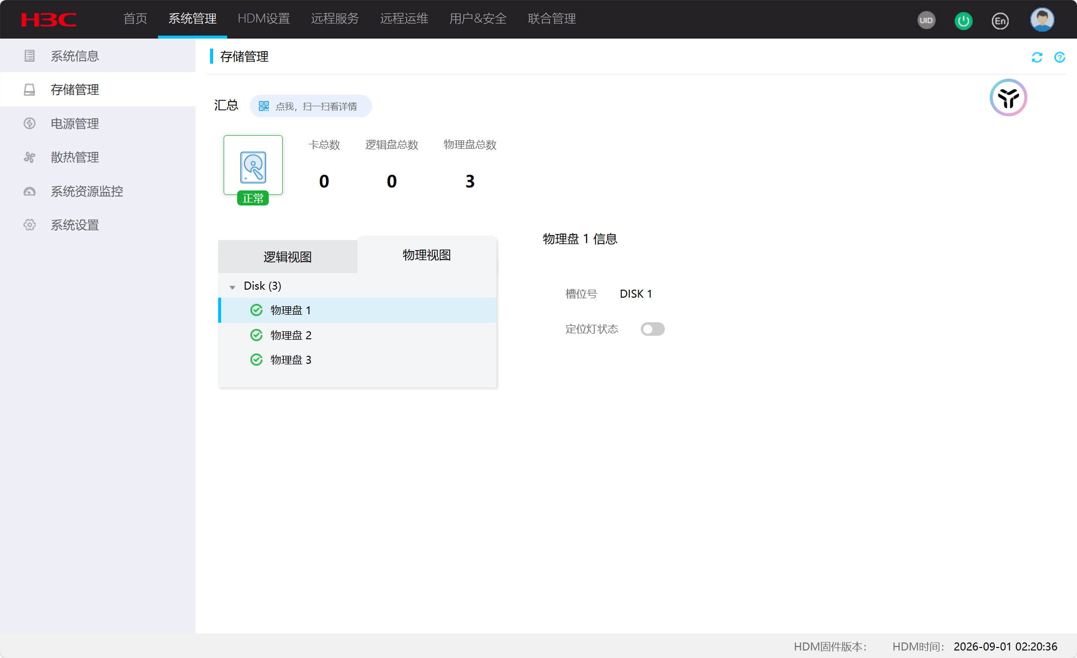

我目前发现服务器识别不到RAID卡,也进不去RAID,这种情况是RAID卡坏吗
Dimples、 发表时间:2026-09-01 更多>>
感觉像是背板或者线的问题,交叉测试下
Dimples、 知了小白

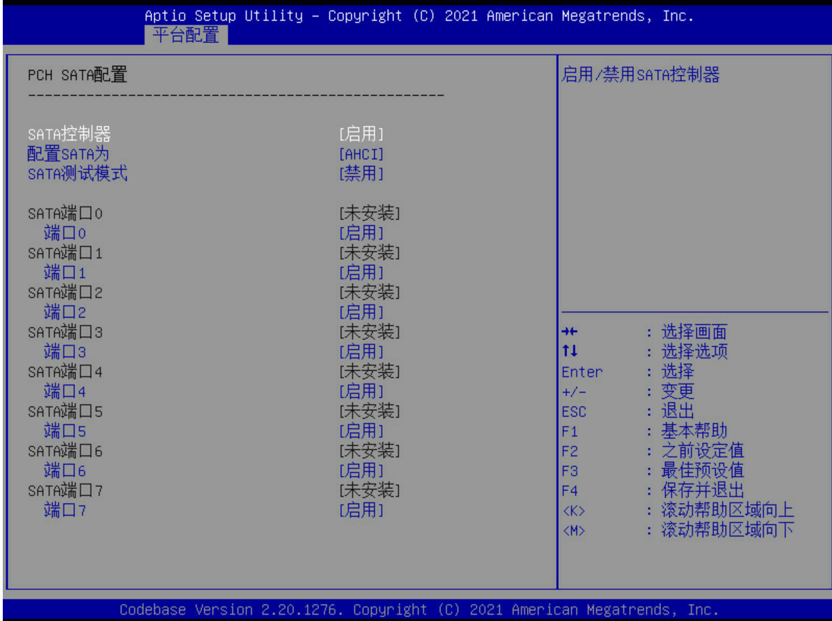

物理视图里面可以看到3块硬盘,但是RAID卡和逻辑视图都没了,PCH 中显示未安装
