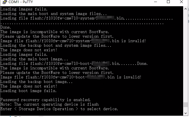

H3C 防火墙 F1005 ,想降级。提示BootWare版本太高,有什么办法吗。
2026-09-01提问
  • 0收藏,381浏览
老款512内存,感觉内存不够。手贱升级了最新版本。想降回以前保存的老版本。
或者能降BW吗?现在好像都没地方下载吧?
The image is incompatible with current BootWare.

# F1005(512M 内存)降级报错:`The image is incompatible with current BootWare`
> 报错含义:**现在 BootWare(启动引导)版本太高,不允许加载老版本 system.bin/boot.bin 镜像**H3C。
> 现象:设备已经进不去系统,停在 BootWare 启动菜单(你截图里的界面),无法正常进入 CLI。
> ⚠️F1005 是老 512M 内存机型,**不支持直接把高 BootWare 直接降级到非常老版本**;必须走 BootWare 菜单通过 TFTP 回退 BootWare,再加载老系统镜像。
## 核心原理
H3C V7 设备:**BootWare 版本只能向下兼容**。
> 新版 BootWare 不允许启动旧版本的 system 镜像;
> 要跑老版本系统,必须先把 BootWare 降级到**和目标老版本匹配的 BootWare 版本**,才能加载老 bin 文件H3C。
> 注意:**不能在系统里执行 bootrom 降级,现在设备已经无法进系统,只能用 Console 进入 BootWare 菜单操作**。

我有备份之前的BOOT,但是在串口升级旧的BOOTWARE,提示不行啊。说不匹配。 5378048 bytes downloaded! The image is incompatible with current BootWare. Please update the BootWare to lower version first. Something wrong with the file.
