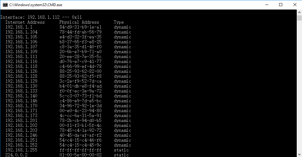

我应该如何找到这台计算机.应该用什么方法.
arp -a 找不到这个mac地址.

疑似 arp 攻击,路由器中屏蔽掉那个mac地址,把它过滤掉,然后等,谁反应上不了网了或者上网慢,过去看看它的mac地址,arp -a 看看他的arp表的网关mac对不对
