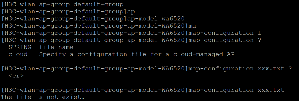

map文件是在ap组的型号下,下发

文件上传完成后,需要在AC的AP配置中,用 map-configuration 命令来指定这个文件。
  1. 进入AP配置视图:
    bash
    [AC] wlan ap officeap model WA4320i-ACN
    • officeap 是你的AP名称,WA4320i-ACN 是AP型号,请根据实际情况修改。
  2. 引用map文件:
    bash
    [AC-wlan-ap-officeap] map-configuration apcfg.txt
    这条命令告诉AC,当这个AP上线后,就把 apcfg.txt 里的配置下发给它。

### 模式 A:按 AP 型号批量下发(推荐,同型号所有 AP 自动加载 map)
wlan ap‑group default
ap‑model WA6638
#绑定flash下的map文件名
map‑configuration local‑map.txt
radio 1
service‑template st‑local
radio enable
radio 2
radio enable
> 后续该型号 AP 上线,会**自动下载执行 map 文件**,不需要逐个 AP 配置。
