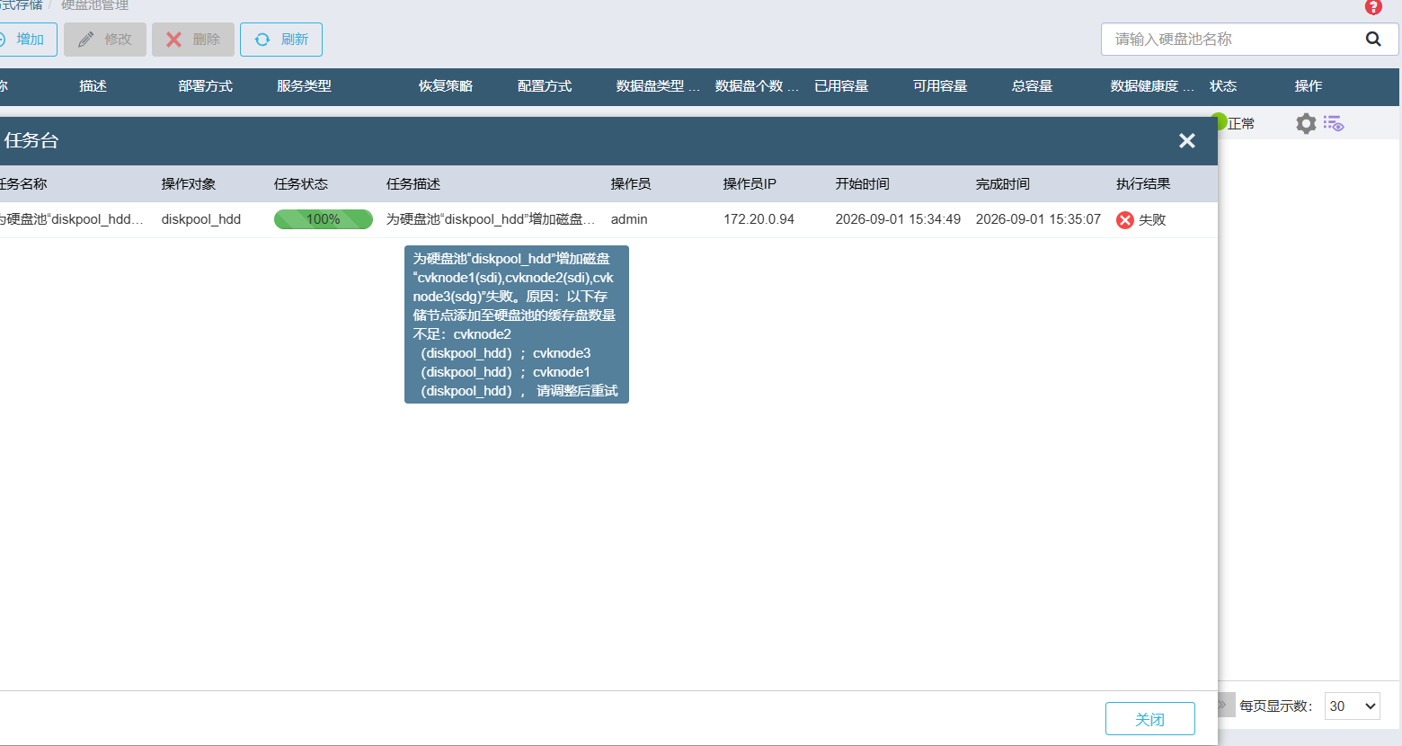

华三超融合扩容硬盘缓存盘告警   每个节点4块8t数据盘,一块960G缓存盘

UIS‑ONEStor 报错:增加磁盘,缓存盘数量不足
报错原文:以下存储节点添加至硬盘池的缓存盘数量不足:cvknode2、cvknode3、cvknode1 (diskpool_hdd) 现状:每个节点 1 块 960G SATA SSD 缓存盘,4 块 8T HDD 数据盘;现在计划每节点扩容为5 块 HDD 数据盘,闪存加速模式(SSD‑Cache+HDD)。

  2. 机制:系统会把 SSD 缓存盘切分成多个分区,每一块 HDD 数据盘独占一个缓存分区,每个分区最小 50GB,创建硬盘池时指定缓存分区大小,该数值创建硬盘池后不能修改H3C。
举例:硬盘池创建时设置每个 HDD 缓存分区 = 200GB
  • 4 块 HDD:4×200GB=800GB,960G SSD 剩余空间够用;
  • 扩容到 5 块 HDD:5×200GB=1000GB,超过 SSD 物理 960GB 总容量,没有多余空间生成第 5 个缓存分区,页面直接抛出 “缓存盘数量不足”,任务失败。
不是 SSD 盘数量不够,是SSD 物理剩余容量不足以分配第 5 个数据盘所需的缓存分区。
