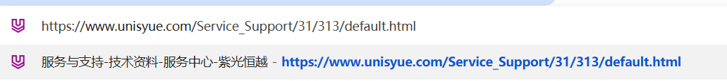

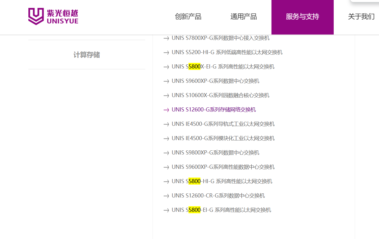

## 三、配置手册去哪里获取
1. **不属于 H3C 知了社区资料,H3C 官网文档完全不适用**。
2. 获取渠道:
1)紫光恒越官网文档中心:紫光恒越(UNIS‑Hiyld)官网→服务支持→资料下载,输入型号`UNIS S5800‑G`/`UNIS S5800X‑EI‑G`下载【硬件描述】【配置指导】【命令参考】PDF紫光恒越。
2)随设备附带光盘 / 资料 U 盘。
3)联系紫光恒越技术支持,400 热线索取对应版本手册。
3. 注意型号完整:UNIS S5800**X**‑EI‑G,不要简写 S5800‑G,检索时带完整型号才能搜到对应文档。
