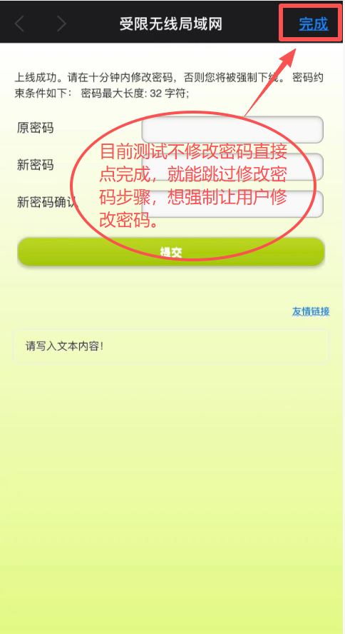

IMC上、 启用用户密码控制策略、下次登录需修改密码,但portal认证过程中,用户可以完美跳过,怎么强制让用户修改个人密码?否则不让其通过portal认证。
1、在创建用户时,需要将该密码策略勾选上,即启用用户密码控制策略,并强制用户下次登录时需修改密码。
2、应修改密码该功能,需要通过策略服务器给终端下发消息,强制修改密码,故需启用策略服务器功能

iMC‑EIA Portal:勾选 “下次登录需修改密码”,但 Portal 页面点【完成】可以跳过改密码
现象:接入用户勾选启用用户密码控制策略 + 下次登录需修改密码;Portal 认证成功后推送修改密码页面,用户不填新旧密码,直接点右上角完成按钮,直接上网,绕过强制改密码流程。 根因:Portal 改密码页面右上角【完成】是前端页面按钮,老版本 EIA 仅做前端提示,后端鉴权没有拦截;“十分钟后强制下线” 是提醒,不是实时阻断,用户可以直接点完成跳过页面直接放行网络访问Hewle...。
一、区分两个按钮逻辑
  1. 提交按钮:真正执行密码修改,必须填写原密码、新密码、确认密码;密码校验通过才修改密码,清除 “下次登录修改密码” 标记。
  2. 右上角【完成】按钮(问题根源):老版本模板逻辑:不修改密码,关闭改密码页面,直接放行网络,保留用户 “下次登录需修改密码” 标记。
页面提示 “十分钟内修改密码,否则强制下线”,是超时后才踢下线,不是立即阻断,用户可以直接上网十分钟。

  • EIA 版本:E0630P10 及以后补丁修复该问题,修复后:用户标记 “下次登录修改密码” 时,右上角完成按钮置灰不可点击,仅保留【提交】按钮;必须提交修改密码成功,才能完成 Portal 接入上网HPE Aruba ...。
操作:登录 H3C 服务支持平台,下载对应 iMC 版本 EIA/UAM 的最新补丁包,升级 EIA 组件。升级完成后重新发布 Portal 页面模板,清空浏览器缓存测试。
方案 2:修改 Portal 页面模板,删除 / 禁用右上角【完成】按钮(临时规避,不升级版本)
  1. iMC Web 页面:【业务】‑【接入管理】‑【Portal】‑【Portal Web 服务器】‑【页面文件】,找到你正在使用的触摸版 Portal 改密码页面(modifyPwd_touch.html)。
  2. 编辑该页面模板,删除右上角 “完成” 按钮代码块,页面只保留【提交】按钮;没有完成按钮,用户只能填写密码提交。
  3. 保存模板,重新应用到 Portal Web 服务器,清空终端缓存测试。
⚠️模板修改属于定制页面,iMC 版本升级会覆盖自定义页面,升级后需要重新修改。
