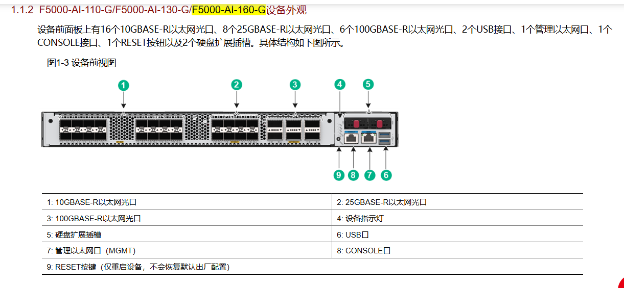

参考一下手册,1.1.2 F5000-AI-110-G/F5000-AI-130-G/F5000-AI-160-G设备外观
端口编号分布可以参考命令行。

针对您关于 H3C SecPath F5000-AI-160-G 防火墙的硬件疑问,结合官方硬件描述,为您作如下解答:
1. 端口 0-7 是否为 10G 口?
是的,完全正确。
根据官方硬件描述,F5000-AI-160-G 的前面板固定提供了 16个 10GBASE-R 光口。因此,前面板的前 8 个物理接口(即编号 0-7 的接口)均属于万兆(10G)光口。
2. 端口编号是否从 1/0/0 开始?
是的,通常从 1/0/0 开始。
H3C 防火墙在 Comware V7 平台下的物理接口编号规则一般遵循 “槽位号/子卡号/接口序号” 的格式:
  • 槽位号(Slot):对于 F5000-AI-160-G 这种高密 1U 独立盒式防火墙,其固定业务接口所在的主板槽位号通常为 1。
  • 子卡号(Sub-slot):固定接口无子卡,默认为 0。
  • 接口序号(Port):物理接口从 0 开始递增编号。
因此,前面板最左侧的第一个 10G 光口,在命令行中的完整逻辑名称通常为 Ten-GigabitEthernet1/0/0。

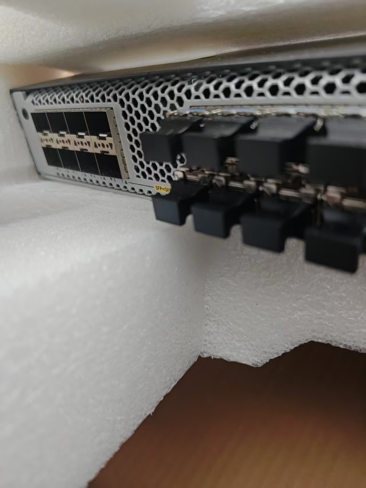

F5000‑AI‑160‑G 端口说明
1、端口编号规则
整机面板自带所有业务接口:槽位固定 1,子槽 0,端口序号从 0 开始。
完整接口名:Ten‑GigabitEthernet 1/0/0、Ten‑GigabitEthernet 1/0/1……(万兆口,不是 GigabitEthernet) 简写:Ten1/0/0、Ten1/0/1 ✅面板第一个 SFP + 万兆光口,就是1/0/0,端口序号从 0 开始编号。 IRF 堆叠之后,成员设备槽位号改变。
2、面板端口分布(F5000‑AI‑160‑G)H3C
整机自带:
  1. 16 个 SFP+ 10GBASE‑R 万兆光口(SFP+):端口编号 Ten‑GigabitEthernet 1/0/0 ~ Ten‑GigabitEthernet 1/0/15
👉 0‑7 这 8 个口,就是标准 10G (SFP+) 万兆口,支持 10G 光模块,也可以插兼容 1G SFP 模块降速使用。
  1. 8 个 SFP28 25G 光口:Twenty‑Five‑GigabitEthernet 1/0/16 ~ 1/0/23
  2. 6 个 QSFP28 100G 光口:Hundred‑GigabitEthernet 1/0/24 ~ 1/0/29
  3. MGMT 管理电口:M‑GigabitEthernet 0/0/0(管理口,不属于业务 1 槽)
  4. Console、USB 等辅助接口。
图片中面板黄色丝印SFP+SFP区域,就是 16 个 10G SFP + 端口区域,对应 Ten1/0/0‑1/0/15。
