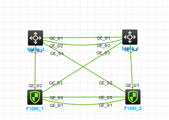

F5000RBM组网往返路由引流问题
2026-09-02提问
  • 0收藏,408浏览
如下图组网,S6850与F5000起三层接口互联,F5000起RBM+VRRP组网主备模式,目前引流需求是S6850-1与S6850-2与F5000-1上联,从S6850-1上进入的流量从S6850-1端口出,F5000采用三层聚合起两个子接口进行出入引流,举例F5000-1至S6850-1为聚合1.1(192.168.1.9/29)与聚合1.2(192.168.1.17/29),F5000-1与S6850-2为聚合2.1(192.168.2.137/29)与聚合2.2(192.168.2.145/29)上述括号内地址为68与F5000互联及VRRP地址段如上情况出入流量路由引流该怎么引,另外F5000的VRRP互联配置也举例一下,

F5000‑RBM 主备 + 三层聚合子接口组网,源进源出引流 + VRRP 配置
组网说明:
  • FW‑F5000‑1(主)、FW‑F5000‑2(备)RBM 主备模式;
  • F5000‑1 对接 S6850‑3:Route‑Aggregation1,子接口:
    • Agg1.1:192.168.1.9/29(入方向子接口,S6850‑3 过来流量)
    • Agg1.2:192.168.1.17/29(回包出方向子接口,回 S6850‑3)
  • F5000‑1 对接 S6850‑4:Route‑Aggregation2,子接口:
    • Agg2.1:192.168.2.137/29(入方向子接口,S6850‑4 过来流量)
    • Agg2.2:192.168.2.145/29(回包出方向子接口,回 S6850‑4)
业务诉求:S6850‑3 进来的流量,回包必须从 Agg1.2 返回 S6850‑3;S6850‑4 进来流量,回包从 Agg2.2 返回 S6850‑4,避免往返路径不一致导致会话异常。

您好,参考
  1. F5000:RBM 主备,4 个三层子接口,每个子接口配置实 IP+VRRP,备机接口由 RBM 置为 Down。
  2. 引流核心:入接口 inbound 方向 PBR 打标记,强制会话回程走对应的回包子接口,实现入哪个 S6850,就从哪个 S6850 返回,不能单纯依靠动态路由。
  3. S6850 分别配置指向对应 VRRP 的进出向静态 / OSPF 路由,两台交换机之间不互引业务回程路由。
PBR配置也发我一下看看

针对你的F5000 RBM+VRRP主备组网和“出入引流”需求,核心思路是通过在三层聚合子接口上配置VRRP,并让RBM来统一管理这些VRRP组,以实现流量的主备切换和引流。
简单来说,就是让所有VRRP组的“主”状态都集中在同一台防火墙上,流量自然就会通过这台主设备转发,从而实现“从哪进,从哪出”的引流效果。
1. 基础环境与VRRP配置规范
首先,需要完成基础配置并遵循一些规范。
  • IP地址规划与配置:所有三层接口(物理口、聚合口、子接口)都需要配置IP地址。对于VRRP,需要明确接口真实IP和虚拟IP(VIP)。根据你提供的信息,配置示例如下:
