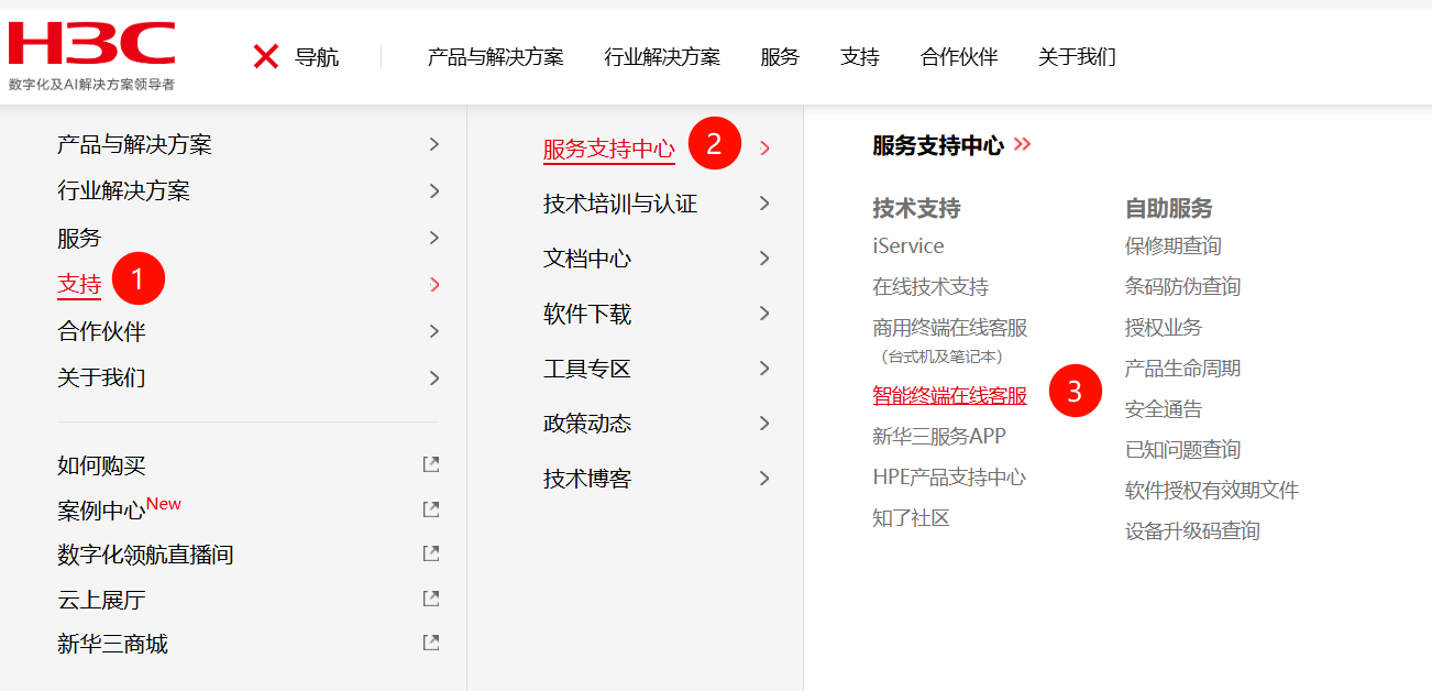

产品设计就是这种,不太好关闭的,他这个设计,就可以用mini/magic的路由器去管理交换机。可以咨询在线客服看看能否解决。
