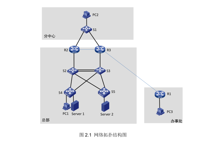

r1和r3做了ipsec对端网络不通,什么问题?
