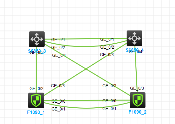

F5000防火墙与S12700采用三层聚合互联形式,目前主VRRP配置如下,如下两个聚合组需引流聚合1.1 2.1为入流量,聚合1.2 2.2为出流量
Untrust 为聚合1.1 2.1 Trust为聚合1.2 2.2安全域划分是否有问题,另外物理口te1/0/0与te1/0/1这两个接口是否需要划分进安全域,如需划分划分到哪个安全域,备框配置与如下相同除实地址不同外,该怎么实现路由配置,静态路由指向对应出口聚合子接口是否可行,如不可行请给出具体方案

组网如下,下图的端口忽略即可,我只是连了个大概的拓扑

组网说明:三层聚合子接口,子接口 1.1、2.1 做入流量;子接口 1.2、2.2 做出流量;RBM 主备模式,VRRP 部署在子接口上。

1. 安全域划分问题
子接口RAGG1.1(Untrust)、RAGG1.2(Trust)的划分符合入/出流量方向要求,无问题。物理口TE1/0/0、TE1/0/1是三层聚合组成员,无需单独加入安全域,仅需将对应三层子接口加入对应安全域即可(防火墙以三层逻辑接口为安全域边界)。
2. 路由配置方案
静态路由指向出口聚合子接口不可行(三层以太网子接口为多路访问类型,静态路由仅出接口会导致ARP无法解析下一跳),正确方案:
主/备框均配置静态路由,下一跳指向S12700对应互联子接口的IP地址,例如:
入方向(Untrust侧引流,假设S12700侧RAGG1.1地址为10.1.1.254)
ip route-static 0.0.0.0 0.0.0.0 Route-Aggregation1.1 10.1.1.254
出方向(Trust侧回程,假设S12700侧RAGG1.2地址为10.1.2.254)
ip route-static 内网网段 掩码 Route-Aggregation1.2 10.1.2.254
备框除互联实地址、VRRP虚地址与主框同网段不同实地址外,静态路由下一跳与主框一致,结合VRRP主备状态实现流量主备切换。
若需流量负载分担,可配置策略路由分别引导入/出流量到对应聚合子接口。

针对你描述的F5000防火墙旁挂、通过三层聚合连接S12700,并使用VRRP引流的主备场景,下面是一些配置要点和建议。
✅ 安全域划分建议
根据你的描述,Route-Aggregation 1.1和2.1处理入站流量,Route-Aggregation1.2和2.2处理出站流量。建议将处理相同方向流量的子接口划分到同一个安全域,这更符合逻辑,也便于管理。
  • 入方向(Untrust):Route-Aggregation1.1 和 Route-Aggregation2.1 应划入 Untrust 域。
  • 出方向(Trust):Route-Aggregation1.2 和 Route-Aggregation2.2 应划入 Trust 域。
注意:部分文档建议将物理接口和聚合接口加入同一个安全域,这可以简化配置。在你的场景中,如果物理接口不处理业务流量,可以只将聚合子接口加入安全域。
🤔 物理接口配置
物理接口(Ten-GigabitEthernet1/0/0 和 1/0/1)不需要单独划分安全域。它们的功能是作为聚合组的成员,只需加入对应的聚合组即可:
bash
interface Ten-GigabitEthernet1/0/0 port link-aggregation group 1
🚦 路由配置方案
对于旁挂+VRRP场景,最佳实践是使用动态路由协议(如OSPF),而不是静态路由。这样可以更好地实现链路故障感知和自动切换。
方案一:使用OSPF(强烈推荐)
在防火墙上配置OSPF,并将Route-Aggregation1.1、1.2、2.1、2.2的网段发布出去。结合RBM,可以在主备切换时自动调整路由开销(Cost),引导流量走向。
方案二:使用静态路由(可行但有风险)
如果必须使用静态路由,需要配合Track + NQA来检测链路状态,以实现故障时的路由切换。
  • 配置示例:
    bash
    # 创建NQA测试例,检测到对端S12700的连通性 nqa entry admin test type icmp-echo destination ip 192.168.203.10 frequency 5000 next-hop ip 192.168.203.10 quit # 创建Track项,关联NQA测试例 track 1 nqa entry admin test reaction 1 # 配置静态路由,关联Track项 ip route-static 0.0.0.0 0 192.168.203.10 track 1
🔗 RBM与VRRP联动
要实现设备级的主备切换,必须将RBM(Remote Backup Management)与VRRP联动起来。
  • RBM配置:在两台防火墙上配置RBM,指定对端IP、角色(主/备)和数据通道接口。
  • 联动机制:在RBM视图下,通过track interface命令监控上下行接口状态。当主设备的监控接口故障时,RBM会通知VRRP降低优先级或调整路由开销,触发备设备接管。
