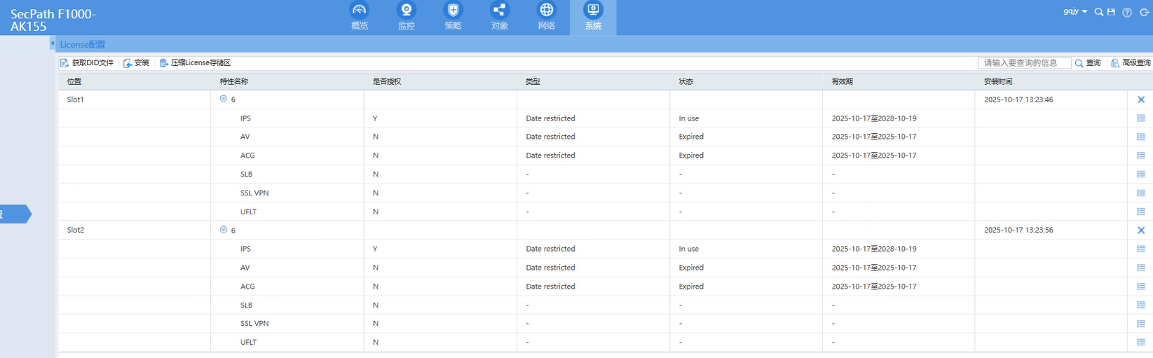

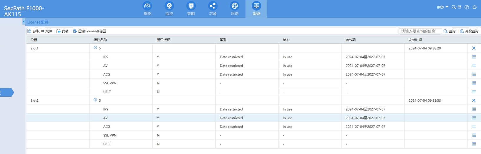

公司拥有F1000-AK115(外网防火墙两台堆叠)和F1000-AL155(内网防火墙两台堆叠)。现在想要将他们做内外网切换,将F1000-AL155改为外网防火墙,F1000-AK115改为内网防火墙。其中,AK115拥有三种证书,2027年到期。AK155拥有1种证书,2028年到期。具体如下图。请问如何迁移尚未过期的证书

设备现状
  1. F1000‑AK115(IRF 两台堆叠,原外网防火墙):IPS/AV/ACG 三套时间授权,有效期至2027‑07‑07,全部 In‑use 有效。
  2. F1000‑AK155(IRF 两台堆叠,原内网防火墙):IPS 授权有效到 2028‑10‑19;AV、ACG 已经过期失效。
  3. 改造需求:内外网设备互换
    • F1000‑AK155 改成外网防火墙:需要完整 IPS+AV+ACG 特征库升级授权;
    • F1000‑AK115 改为内网防火墙。
注意:IPS/AV/ACG 为时间型授权,绑定设备 DID,不能直接拷贝激活文件,需要走官方授权卸载迁移流程H3C。
业务分析:AK115 切换内网之后,内网也会有病毒、入侵、应用识别需求,两种方案可选。
方案 A:推荐,把 AK115 全套 IPS+AV+ACG 迁移到 AK155(外网防火墙)
AK115 切换内网后不再保留这三套升级授权;AK155 外网拿到完整 IPS/AV/ACG 到 2027‑07‑07;AK155 原有 IPS 授权(到 2028)保留继续使用。 ⚠️IRF 堆叠环境,两台成员设备都需要导出卸载码,两台都要在 H3C license 平台做迁移申请,堆叠两台 DID 是独立的,不可只处理一台H3C。

  1. 获取目标设备 AK155 IRF 两台的 DID 文件 AK155 Web 页面:系统‑License 配置,点击【获取 DID 文件】,下载 chassis1、chassis2 两个 DID。
  2. 登录 H3C License 管理平台,执行【设备授权迁移申请】H3C
  • 填入 AK115 两台设备的卸载 UK 码;
  • 目标设备上传 AK155 两台 DID;
  • 平台生成对应 AK155 chassis1、chassis2 的.ak 激活文件。
  1. AK155 Web 页面分别安装两个 chassis 的新激活文件。
安装完成:AK155 同时拥有两套授权:原有 IPS(至 2028‑10‑19),迁移过来 AV+ACG(至 2027‑07‑07)。

  • AK155 外网现状:IPS 有效到 2028,AV、ACG 已经过期,只能使用出厂内置老特征库,无法更新病毒库、应用识别库,外网风险较高。
  • AK115 内网:IPS/AV/ACG 完整有效到 2027。
