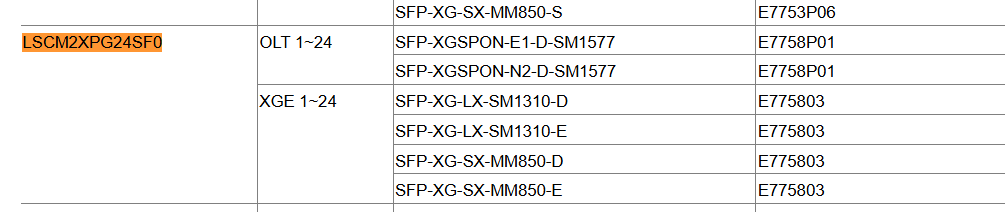

XGS PON业务板LSCM2XPG24SF0(XGSPON-D-SFP+)+带12个光模块(XGSPON-OLT-N2    模块是什么型号
粉丝:45人 关注:2人
LSCM2XPG24SF0(S7500X‑G 24 口 XGS‑PON OLT 业务板)XGSPON‑OLT‑N2 光模块
板卡:LSCM2XPG24SF0,接口类型:XGSPON‑D‑SFP+(SFP + 封装、SC 接头),用于 S7500X‑G 机箱,24 个 PON 口,你需要的是XGSPON OLT N2 等级模块H3C。

  • SFP‑XGS‑PON‑OLT‑N2‑SM1577‑A(对外简称:SFP+ XGSPON N2 OLT 光模块)H3C
参数规格:
  1. 封装:SFP+,接头SC/UPC
  2. 波长:Tx 1577 nm,Rx 1270 nm
  3. 速率:下行 9.953G,上行 9.953G(XGS‑PON 对称);兼容 XG‑PON 上行 2.488G
  4. ODN 等级:N2,最大传输距离 20km
  5. 支持 DDM 数字诊断,商业温度 0‑70℃
同板卡其他可选原厂模块(参考)
表格
模块简称完整型号ODN 等级用途
XGSPON‑OLT‑N1SFP‑XGS‑PON‑OLT‑N1‑SM1577‑AN1短距离
XGSPON‑OLT‑E1SFP‑XGS‑PON‑OLT‑E1‑SM1577‑AE1大分光比、长距离
⚠️LSCM2XPG24SF0不支持 GPON combo 二合一模块,只能用纯 XGS‑PON OLT SFP + 模块,不能插 GPON 模块,模块接口是 SC,不是 LC 接头H3C。

板卡支持光模块手册 H3C S7500X-G系列交换机 单板与光模块适配关系表-6W109
