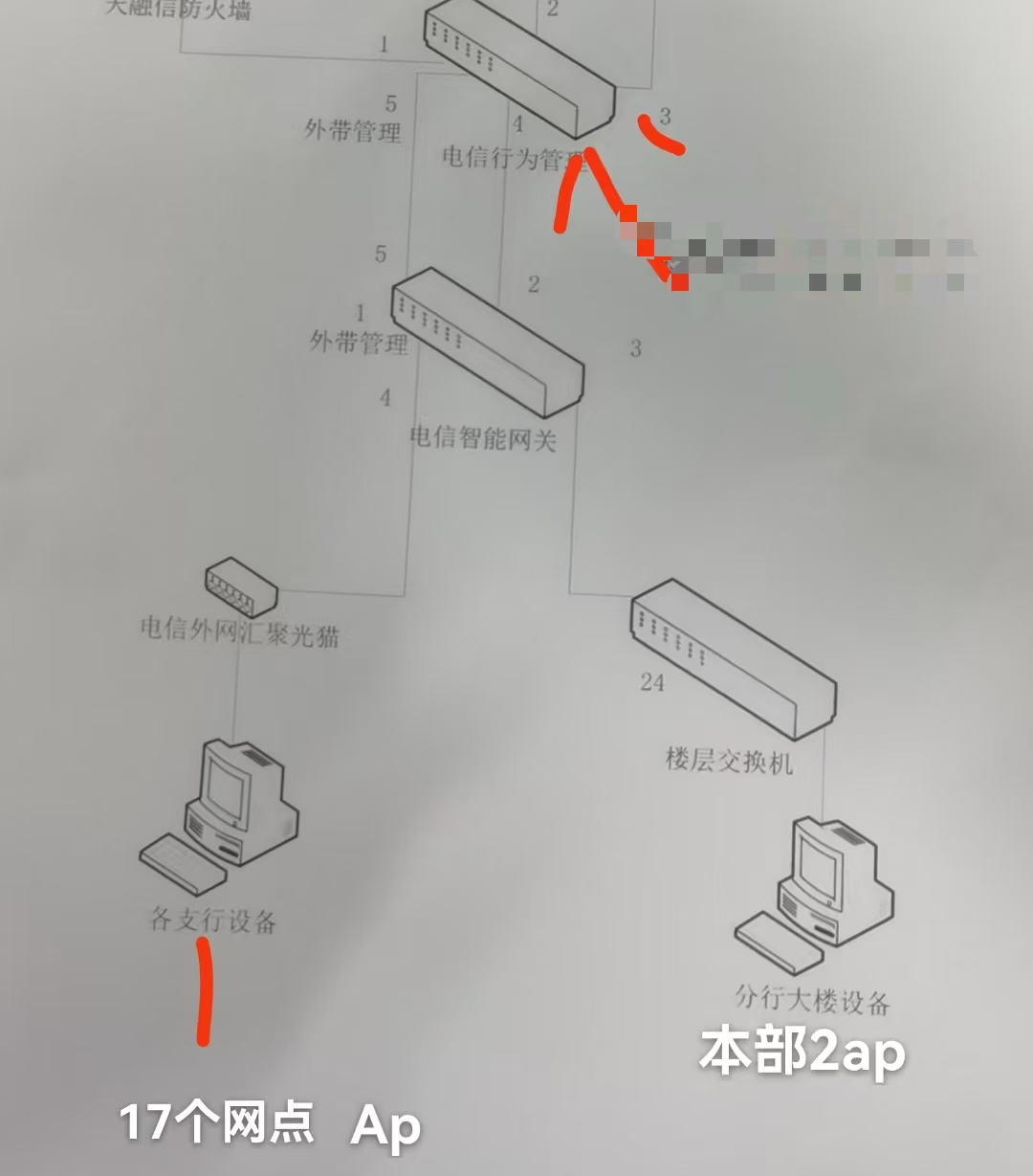

控制器:H3C UR7308E 求大神分析下现有客户网络咱家的设备安装再那个位置,谢谢了。

​这个小贝路由器,不支持三层注册AP,安装在总部,分部都不方便。
只能考虑把所有小贝AP上云,通过云简网络去管理AP,省去控制器。 09-如何连接云平台典型配置举例
也可以把全部ACAP全部换成主网的,通过IPSEC与总部AC建立链接,或者通过总部专线与总部AC建立链接。总部AC管理所有AP。

建议加个三层交换

UR7308E是H3C的广域网SD-WAN控制器(U-Center系列分支),部署位置建议如下:
1. 核心旁挂/核心区直连:推荐部署在客户核心交换旁的运维/管理区,与核心交换机三层可达即可,无需串接在业务流量路径中,仅需和所有SD-WAN CPE设备(如MSR、VSR系列)管理路由可达,用于CPE注册、隧道编排、策略下发。
2. 出口内侧管理区:若客户有独立的DMZ/运维管理区,放置在出口防火墙内侧的管理区最优,保证南北向(CPE注册)、东西向(对接内网AAA/日志平台)访问可控,仅放通NETCONF/OVSDB/SSH等管理端口。
3. 注意:控制器不转发业务流量,仅做控制面编排,只要和所有CPE管理IP互通即可,无需串接链路。
可通过H3C官网【服务支持-文档中心-路由器-UR7300系列】查部署指南。

根据你提供的网络拓扑图以及 H3C UR7308E 控制器的设备特性,以下是针对该客户网络环境的设备安装位置分析及建议:
核心建议
推荐安装位置:电信行为管理(设备2)与 电信智能网关(下方设备1)之间。
详细分析逻辑
1. 了解 H3C UR7308E 的角色
H3C UR7308E 是一款企业级无线控制器(AC),通常也具备路由和交换功能。它的核心作用是:
  • 管理 AP:统一管理下挂的无线接入点(AP),下发配置,进行漫游控制。
  • 汇聚流量:作为无线网络的网关或汇聚点。
2. 现有拓扑结构解读
从图中可以看出,目前的网络架构大致如下(从上到下):
  • 顶部:大融信防火墙(出口安全设备)。
  • 中间层:
    • 上方有一台“电信行为管理”设备。
    • 下方有一台“电信智能网关”。
    • 这两台设备似乎是串联或者通过某种方式连接,负责整个网络的出口路由和行为审计。
  • 分支/接入层:
    • 左侧连接“电信外网汇聚光猫” -> “各支行设备”(标注了17个网点 AP)。
    • 右侧连接“楼层交换机” -> “分行大楼设备”(标注了本部 2ap)。
3. 为什么建议安装在“行为管理”与“智能网关”之间?
方案 A:安装在“电信行为管理”之下,“电信智能网关”之上(最推荐)
  • 理由:
    • 统一管理:UR7308E 需要同时管理“本部 2ap”和“17个网点 AP”。将 AC 放在核心位置(网关之前或作为主路由),可以确保所有 AP 的流量都能被控制器捕获和管理。
    • 流量清洗顺序:通常网络流量的处理顺序是:防火墙 -> 行为管理 -> 无线控制器(AC) -> 交换机/AP。这样可以让行为管理设备先对有线和无线的总流量进行审计,然后再由 AC 进行无线业务的分发。
    • 避免 NAT 问题:如果放在光猫后面,可能会面临多层 NAT 的问题,导致 AP 无法注册到 AC 上。放在智能网关之前(或替换智能网关的部分路由功能),网络层级更清晰。
方案 B:旁挂在“楼层交换机”或核心交换机上(如果存在未画出的核心交换机)
  • 理由:如果“电信智能网关”性能较弱,不适合做大规模 AP 的网关,可以将 UR7308E 旁挂在核心交换节点上,专门做纯 AC 控制器使用(CAPWAP 隧道模式)。
  • 注意:图中没有明确画出核心交换机,只有“楼层交换机”。如果直接接在楼层交换机上,可能只能管理本部的 2 个 AP,而无法有效管理左侧那 17 个网点的 AP(除非左侧网点也是通过这个楼层交换机汇聚出去的)。
4. 针对“17个网点”的特殊考虑
图中左侧标注了“17个网点 AP”,并且连接在“电信外网汇聚光猫”下。这里有一个关键点:这 17 个网点是本地有 AC,还是都需要由总部的 UR7308E 统一管理?
  • 如果是总部统管(广域漫游或集中运维):UR7308E 必须放置在能够与这 17 个网点 AP 互通的核心位置。也就是图中的主干路上。
  • 安装动作:
    1. 将“电信行为管理”的下行口连接到 UR7308E 的上行口(WAN口或上行聚合口)。
    2. 将 UR7308E 的下行口(LAN口)连接到“电信智能网关”或直接连接到后端的汇聚交换机。
    3. 确保 UR7308E 配置了正确的 DHCP 服务,给所有 AP 分配 IP 地址。
粉丝:45人 关注:2人
H3C UR7308E(小贝 AC 网关,带路由 AC 功能)部署位置分析
客户现状:
  • 总部:本部 2 台 AP;
  • 分支:17 个网点 AP;
  • 现有组网:电信智能网关、电信行为管理、电信外网汇聚光猫;分行楼层交换机;17 个支行走电信专线。
UR7308E 能力:路由 + AC 控制器一体化,最大管理 128 个 AP,适合总部集中管理本部 + 17 网点 AP。
方案一:最优推荐(旁挂部署,不改动原有电信业务链路,推荐)
部署位置:放在分行本部机房,旁挂在【楼层交换机】上
  1. UR7308E 接楼层交换机,分配管理网段 IP;
  2. 本部 2 台 AP,通过二层发现注册到 UR7308E;
  3. 17 个网点 AP:网点 AP 通过电信专线,注册到本部 UR7308E(跨广域网 FIT AP);
注意:
  • 网点 AP 到 UR7308E 的 CAPWAP 报文 UDP 5246/5247,电信智能网关、行为管理设备必须放行 CAPWAP 端口;
  • 网点 AP 获取管理 IP,路由可达 UR7308E 管理 IP。
优点: ✅原有电信网关、行为管理整套上网链路完全不动,不改动现有业务; ✅UR7308 只承担 AC 控制器,只管 AP,不做出口路由; ✅后期可以按需开启 UR7308 的防火墙、流控; 缺点:需要电信设备放行 CAPWAP,网点 AP 的业务网关可以放在本地,也可以放在 UR7308 做总部集中网关。
方案二:串接部署(替换 / 叠加出口,改动现有网络,谨慎选择)
不建议直接串在电信行为管理与楼层交换机中间。 如果串在这里,UR7308 要接管本部内网网关,需要重新规划 IP、改路由,原有电信行为管理、智能网关的业务容易受影响,割接风险高。
方案三:接电信智能网关 LAN 口(不推荐)
UR7308 接电信智能网关 LAN。 问题:电信网关一般 NAT,网点 AP 跨广域网很难建立 CAPWAP 隧道,17 个网点 AP 注册会出大量问题,只适合本部 AP,不适合多网点集中 AC 场景。
重点风险点(17 个网点 AP 跨广域网注册)
  1. CAPWAP 端口 UDP 5246、5247,电信智能网关、电信行为管理不能拦截;
  2. 网点 AP 需要路由可达 UR7308E 的管理 IP;
  3. 如果网点 AP 是瘦 AP,建议配置静态 AC 地址:wlan ac ip x.x.x.x,避免 DHCP option43 跨广域网失效;
  4. UR7308E 小贝系列,广域网跨网点 AP,建议开启 CAPWAP 隧道保活,调大心跳超时,防止专线抖动 AP 反复离线。
最简部署建议总结
  1. 优先旁挂楼层交换机(本部机房),作为集中 AC 控制器,不改动原有电信出口链路,这是最稳妥方案。
  2. 本部 2 个 AP 二层注册;17 个网点 AP 通过电信专线跨广域网注册,网点 AP 配置静态 AC 地址指向 UR7308。
  3. 确认电信设备放行 UDP5246/5247。
补充:如果客户后续希望无线业务全部由 UR7308 做网关,可以旁挂模式下,无线业务 VLAN 三层网关建在 UR7308,回注路由到楼层交换机。
