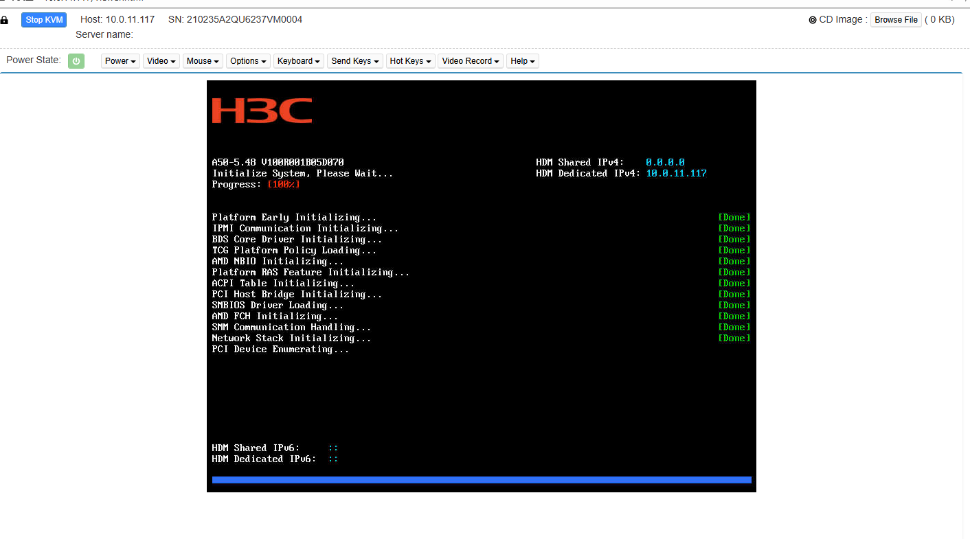

H3C UniServer R4950 G5服务器上出于调试原因想让 内核驱动分配4G以内的dma地址,所以在开机进入bios以后设置了Above 4G Decoding 为disable,保存设置后重进系统就卡在这个界面,没有进bios的提示,反复断电重启都是这样,系统也进不去

问题:H3C UniServer R4950 G5 修改 Above 4G Decoding 为 Disabled 后,卡在PCI Device Enumerating...,无法进 BIOS、无法启动系统
现象说明
截图 POST 流程全部初始化 Done,停在PCI Device Enumerating...,没有 BIOS F2 进入提示,反复断电故障依旧。
根本原因
R4950 G5 是 AMD EPYC 平台服务器,关闭 Above 4G Decoding 后,BIOS 只能使用 4GB 以下物理地址空间分配 PCIe BAR 资源。 服务器标配多块 PCIe 设备(RAID 卡、网卡、GPU、HBA 卡等),多设备 BAR 总需求超过 4G 以下地址空间,PCIe 枚举阶段资源耗尽卡死,POST 流程中断,BIOS Setup 界面根本不会被调度出来,F2 按键完全无效。
注意:AMD 平台服务器,存在多 PCIe 扩展卡时,Above‑4G‑Decoding 不能直接关闭,关闭后大 BAR 的 PCIe 设备没有地址可以映射,直接卡死 PCI 枚举阶段。你目标是内核驱动分配 4G 以内 DMA 地址,这个 BIOS 选项并不是实现该需求的正确手段。
