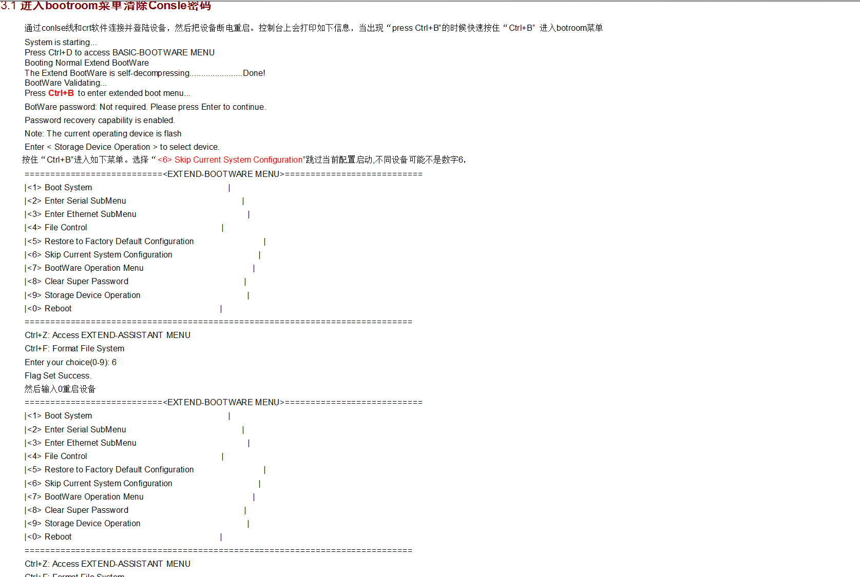

  1. Console 线接交换机,断电重新上电;看到提示 Press Ctrl+B to enter Extended Boot menu... 立刻按 Ctrl+B博客园。
  2. BootWare 密码默认直接回车(无密码),看到提示 Password recovery capability is enabled(密码恢复功能开启,出厂默认开启)。
===========================<EXTEND‑BOOTWARE MENU>=========================== <1> Boot System <2> Enter Serial SubMenu <3> Enter Ethernet SubMenu <4> File Control <5> Restore to Factory Default Configuration <6> Skip Current System Configuration #跳过当前系统配置 <7> BootWare Operation Menu <8> Clear Super Password <9> Storage Device Operation <0> Reboot
  1. 选择 6 Skip Current System Configuration,输入Y确认。
含义:本次启动跳过加载 startup.cfg 配置文件,flash 里面原始配置文件还完整保留,不会删除H3C知识...。
  1. 选0 Reboot重启交换机。
