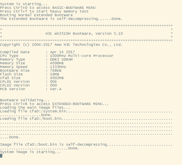

WX3510重启System image is starting后无回显反应
2026-09-04提问
  • 0收藏,536浏览
小荠 零段
加载完成以后就卡着不动了
5 个回答
粉丝:4人 关注:0人
多长时间,可以再等下
15分钟了,可以正常进入了
小荠 发表时间:2026-09-04 更多>>
15分钟了,可以正常进入了
小荠 发表时间:2026-09-04

WX3510H 卡在 System image is starting... 无 Console 输出
现象:Bootware 正常,成功加载完system.bin、boot.bin,解压完成,打印System image is starting...之后不再输出任何日志,设备不进命令行。 Bootware(5.10 版本)运行正常说明 CPU、内存、Flash 硬件自检没问题;问题发生在内核镜像启动阶段H3C。
根因优先级
  1. Bootware 版本与主机版本不匹配(高频) 截图 Bootware 版本 5.10(2017),如果刷了更高版本 V7 镜像,老 Bootware 无法正常引导新内核,就会卡在这里,Bootware 能读文件,但内核跑不起来。
  2. 镜像文件损坏、不完全上传 升级中途断电,cfa0 里面boot.bin/system.bin文件不完整,Bootware 可以加载解压,但内核初始化直接挂死,无串口打印。
  3. CFA0(CF 卡)介质老化坏块 WX3510H 使用 CF 卡存储系统,CF 卡寿命到了,读取镜像后半段异常,Bootware 阶段看不出问题,跳转内核直接卡死。
