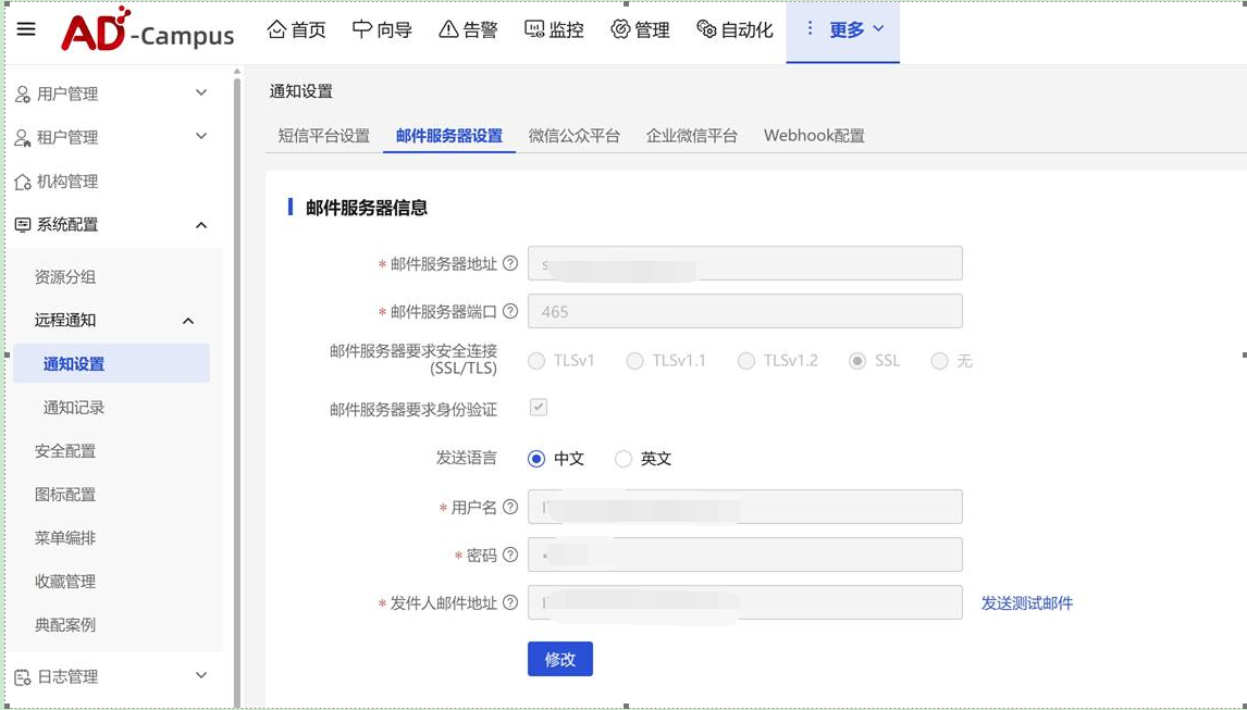

配置邮件服务器后点击发送测试邮件无法发送,排查系统能解析邮件服务器地址域名,并且与该域名的465端口是通的。

AD‑Campus 邮件通知配置:域名解析正常、465 端口 TCP 通,但测试邮件发送失败
现象:AD‑Campus 系统可解析 SMTP 域名,网络层 telnet 465 端口连通,Web 界面点【发送测试邮件】失败。 关键点:TCP 端口通 ≠ SSL/TLS 握手成功;网络连通只能证明三层可达,邮件失败大多发生在 SSL 握手、账号鉴权、证书信任、发件人校验环节。
一、最常见:端口与加密模式不匹配(截图当前配置)
你截图配置:端口465,安全连接选择SSL
  • 465 端口:Implicit‑SSL,连接建立立刻做 SSL 握手,对应界面选【SSL】。
  • 587 端口:STARTTLS,先明文连接再升级加密,对应界面选【TLSv1.2】。
❗大量企业邮件服务器已经废弃老 SSL 协议(SSLv3),只支持 TLSv1.2。 AD‑Campus 界面选项里的SSL选项代表旧 SSLv3,很多现代邮件服务器直接拒绝握手,哪怕 TCP 端口是通的,握手直接断开,测试邮件报错,这是最高概率原因。
修改方案二选一
1)优先更换端口 587:
  • 邮件服务器端口:587
  • 安全连接:TLSv1.2
绝大多数企业邮箱、云邮箱推荐 587+TLSv1.2 组合,规避废弃 SSL 协议握手失败。
2)必须继续使用 465 端口: 联系邮件管理员确认 465 服务端支持的加密套件;部分 AD‑Campus 版本 “SSL” 单选框底层是 SSLv3,无法对接现代邮件服务器,这时就只能改用 587 端口。
严禁:465 选 TLSv1.2、587 选 SSL,会直接握手失败。

  1. 修改配置:端口改为587,安全连接改为TLSv1.2;用户名填完整邮箱;密码用客户端授权码;发件人与登录账号保持一致,点击修改。
  2. 点击发送测试邮件。
  3. 如果失败,进入【通知记录】查看错误描述,同时后台 openssl 命令测试 SMTP 握手。
  4. 自建邮箱需要导入 CA 根证书。
配置参考表格
表格
SMTP 端口加密选项适用场景
465SSL老的 SMTPS,现代邮件服务器大多已弃用 SSLv3,容易握手失败
587TLSv1.2现代企业邮箱 / 云邮箱标准推荐
总结:你当前 465+SSL 选项,SSL 是老旧 SSLv3 协议,现在邮件服务器普遍关闭 SSLv3,TCP 能通但是 SSL 握手失败,测试邮件发不出,优先改成 587+TLSv1.2 测试。
