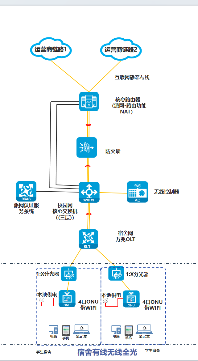

学校电脑有线无线是进行portal认证进行上网的。现在学校电脑有线dhcp获取都地址,但是ping不通网关。无线则正常。
之前有线无线都是正常进行认证上网的,但是现在学校开学后,发现有线无法进行认证上网。核心交换机没进行配置改动,也不需要进行有线相关的portal认证配置。
认证设备是其他厂家旁挂在核心交换机的
粉丝:45人 关注:2人
校园宿舍全光网络:有线 DHCP 拿到 IP,但 ping 不通网关;无线完全正常
拓扑说明:宿舍 ONU 本地供电,OLT 上联校园核心三层交换机;AC 无线控制器接核心,无线终端正常 Portal 认证上网;宿舍有线(ONU LAN 口)DHCP 获取 IP / 掩码 / 网关全部正确,ping 网关完全不通;核心交换机配置没有改动,Portal‑BRAS 旁挂核心。 关键特征:无线正常,说明核心 VLANIF 网关、DHCP 服务器、旁挂 Portal 认证系统、上行路由全部没有问题;故障范围锁定在【核心交换机往下:OLT‑分光‑ONU 这条有线二层链路】。

① OLT 业务模板 QinQ/VLAN 映射异常(最高概率)
无线流量走 AC,不经过 OLT;宿舍有线全部走 OLT 业务模板。暑假过后,部分 OLT 单板重启、业务模板被异常刷新,内层 CVLAN、外层 SVLAN 映射出错;DHCP 可以通,但是 ARP / 普通二层帧转发异常。
排查命令(OLT 设备)
#查看宿舍ONU对应的service‑port业务 display service‑port all #核对:ONU侧CVLAN、上联核心侧SVLAN;上联口是否允许SVLAN带tag通过 display port vlan 上联口
  • 现象:DHCP 广播可以透传,但是 ARP 报文 VLAN 标签处理异常,终端发的 ARP 请求到不了核心 VLANIF 网关。
  • 验证测试:拿一台笔记本接核心交换机空闲同 VLAN 端口,有线接入。如果接核心端口 ping 网关正常,100% 问题在 OLT‑ONU 链路段。

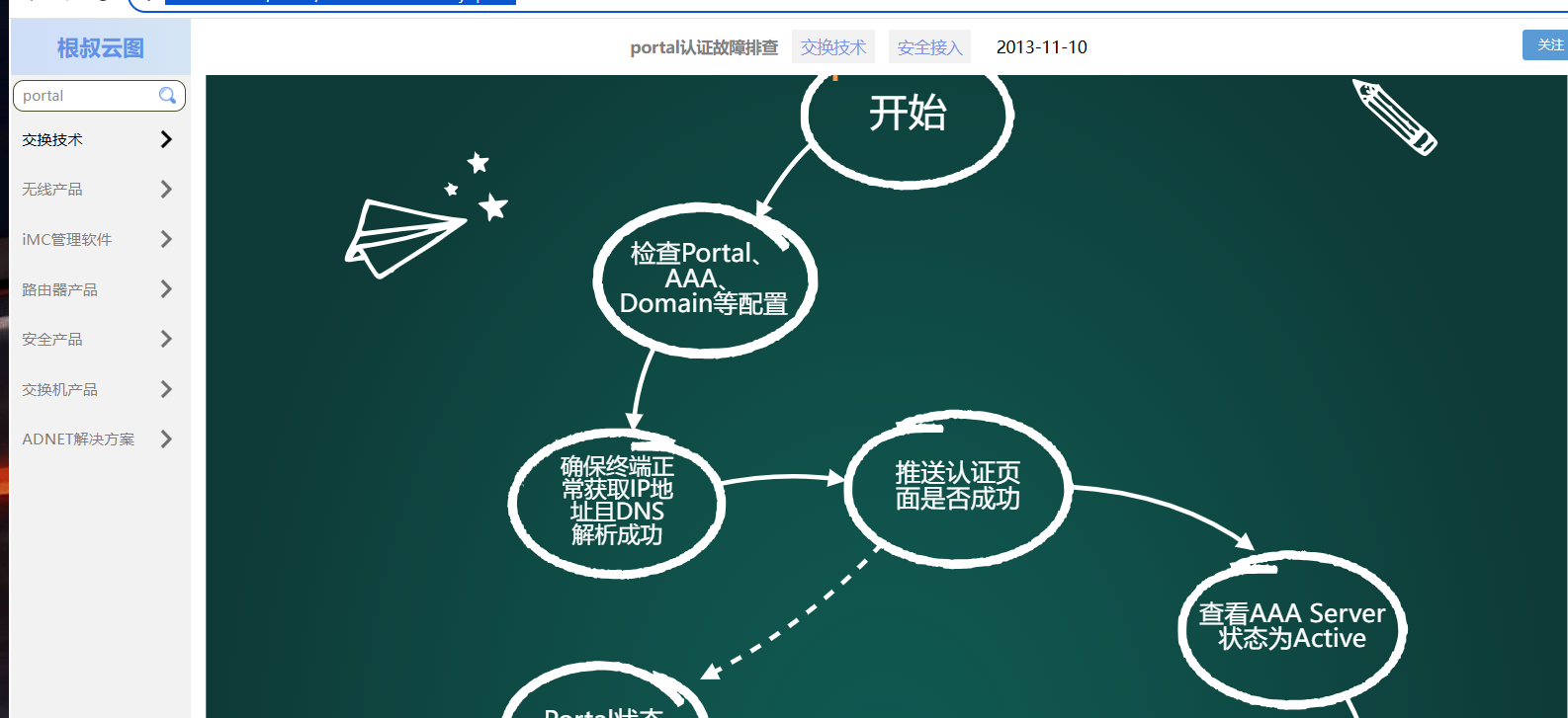

可以参观根叔云图的案例进行排查:https://zhiliao.h3c.com/theme/Chart?chartSearchKey=portal
