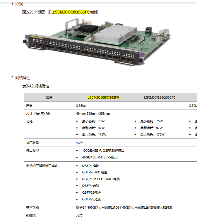

1、7506X-G配备的LSCM2CGS8QS8SF0板卡是8口40G+8口100G的吧?
2、该板卡接口编号是interface fort 1-8、interface hun 9-16吗?

LSCM2CGS8QS8SF0 是8口40G + 8口100G 的线卡
是的:
具体编号看你插那个槽位了

关于您咨询的 H3C S7506X-G 交换机 LSCM2CGS8QS8SF0 板卡的规格及接口编号问题,结合官方参考材料,为您解答如下:
1. 关于板卡端口规格
您的理解是完全正确的。LSCM2CGS8QS8SF0 是一款 100G 接口板,其物理端口配置确为 8个 40G 光口(QSFP+) 加上 8个 100G 光口(QSFP28)。
2. 关于接口编号规则
您提到的 interface fort 1-8 和 interface hun 9-16 这种编号方式是不准确的。在 H3C 设备中,接口编号与端口类型、物理位置以及是否堆叠(IRF)密切相关,具体规则如下:
  • 接口类型缩写:40G 接口的类型缩写通常为 FortyGigE(简写为 FortyGE),而 100G 接口的类型缩写为 HundredGigE(简写为 HundredGE)。
  • 编号结构:H3C 模块化交换机的物理接口编号通常遵循“槽位号/子卡号/接口序号”的规则;如果设备配置了堆叠(IRF),则编号规则会变为“成员编号/槽位号/子卡号/接口序号”。
  • 接口序号:单板上各接口的编排序号是从 0 开始起始编号的。
正确的接口命名示例:
假设该板卡插在 S7506X-G 交换机的第 2 槽位,且设备未配置堆叠,那么该板卡上 16 个接口的正确命令行编号应为:
  • 前 8 个 40G 接口:FortyGigE2/0/0 至 FortyGigE2/0/7
  • 后 8 个 100G 接口:HundredGigE2/0/8 至 HundredGigE2/0/15
如果设备配置了 IRF 堆叠(例如该设备在堆叠系统中的成员编号为 1),则接口编号会变为 FortyGigE1/2/0/0 至 HundredGigE1/2/0/15。建议您在实际配置时,通过 display interface brief 命令查看当前设备真实的接口列表。

S7506X‑G LSCM2CGS8QS8SF0 板卡说明
问题 1:板卡硬件规格确认
✅ LSCM2CGS8QS8SF0:8×40G QSFP+ + 8×100G QSFP28,一共 16 个物理光口,适配 S7506X‑G 主机,描述正确H3C。
问题 2:接口编号,纠正你的写法
错误写法:interface fort 1‑8、interface hun 9‑16
正确接口类型关键字:
  • 40G 接口:FortyGigE(缩写 Forty)
  • 100G 接口:HundredGigE(缩写 Hundred)
单机模式(非 IRF)格式:接口类型 槽位号/0/端口序号
假设这块板卡插在Slot 3 槽位: 1‑8 号端口:40G(QSFP+)
interface FortyGigE 3/0/1 interface FortyGigE 3/0/2 …… interface FortyGigE 3/0/8
9‑16 号端口:100G(QSFP28)
interface HundredGigE 3/0/9 interface HundredGigE 3/0/10 …… interface HundredGigE 3/0/16
IRF 堆叠场景格式:接口类型 成员ID/槽位号/0/端口序号,例如成员 1,槽位 3 的第一个 40G 口:FortyGigE 1/3/0/1H3C。
重要注意点
  1. 端口序号是整块板卡连续编号:1‑8 为 40G,9‑16 为 100G,板卡内部端口顺序固定,不能调换。
  2. 40G 口支持 breakout 拆分 4×10G;100G 口支持 breakout 拆分 4×25G。拆分后子端口格式示例:FortyGigE 3/0/1:1~FortyGigE 3/0/1:4。
  3. 命令行不能简写为fort、hun,完整输入FortyGigE/HundredGigE;tab 补全可以快速调出。
快速验证命令
可以直接看这块板卡全部端口、速率、物理状态,核对端口编号。
举例:板卡插 slot5,40G 口第一个端口完整命令:interface FortyGigE 5/0/1;100G 第一个端口:interface HundredGigE 5/0/9。
