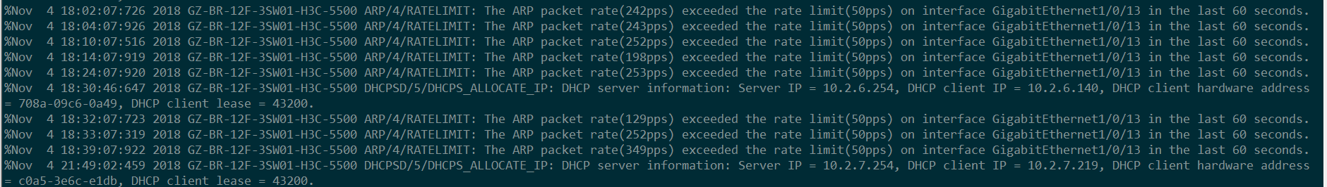

交换机上层是行为管理,行为管理上层是防火墙,行为管理做透传。
前段时间出现断网,交换机ping不同防火墙,持续时间5分钟,交换机日志如图
有什么影响吗?该怎么去查
粉丝:21人 关注:0人
看日志是arp超限速了,arp上送CPU处理的时候为了防止上送的太多,会有一个限定的值,如从日志看,应该是50pps,这个可以通过命令调大一些,现场交换机display version看一下具体设备型号以及版本
相关的互联接口下 arp rate-limit rate 100 drop,然后再看看是不是有无关的arp报文上送,断网问题先得流统看看报文是丢哪个设备上了
时光记忆srp 发表时间:2018-11-05 更多>>
型号和版本 H3C S5500-28C-EI Comware Software, Version 5.20, Release 2220P02 请该怎么去查断网的问题,日志没有查看到其他记录
天蝎 发表时间:2018-11-05
