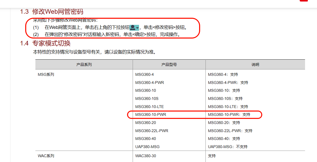

最新版本5480的肯定是支持的。
专家模式切换 本特性的支持情况与设备型号有关,请以设备的实际情况为准。

请问有没有更新的版本的 web设置内容太少了 没有找到专家模式入口
季 发表时间:2026-09-09
回复季:
已经更新
沉鱼落雁_解决问题看主页 发表时间:2026-09-09
最新版本:
https://www.h3c.com/cn/d_202410/2286755_30005_40.htm
