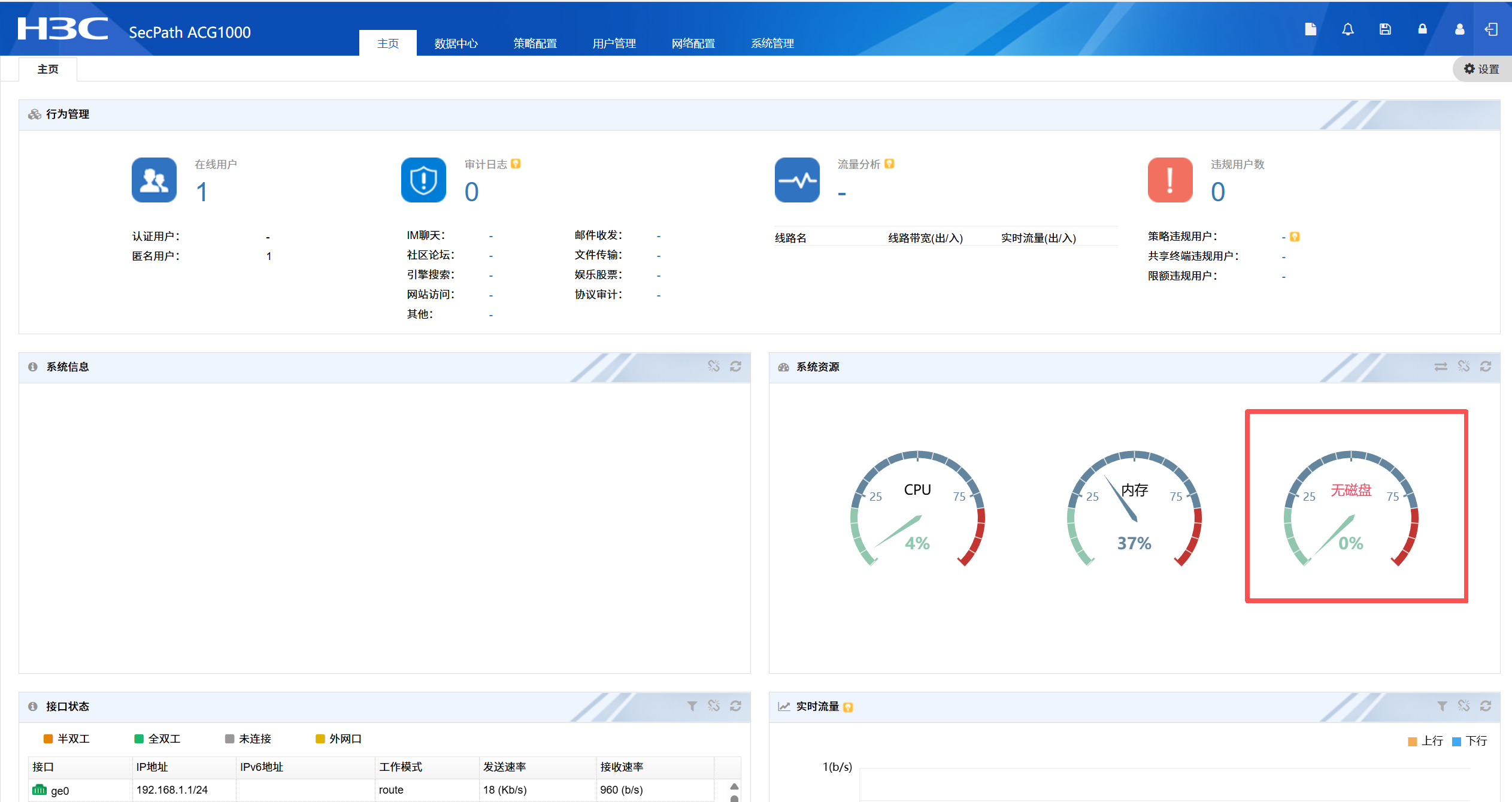

ACG1000显示无磁盘,更换了新的磁盘还是没有解决问题

ACG1000 的 Web 页面显示 “无磁盘” 分两层判断:底层 BIOS / 系统内核识别不到硬件,或者硬件识别成功,但日志数据库初始化 / 挂载失败。优先先确认硬件层面是否识别,再处理系统数据库问题。 ⚠️重要:ACG1000 硬盘禁止热插拔,更换硬盘必须整机断电操作。
一、第一步:确认底层是否识别硬盘(最关键)
  1. 接 Console 串口,设备重启,观察开机启动打印信息,看 Uboot 阶段是否识别到 SATA 硬盘型号。
    • ✅串口能打印出硬盘型号:硬件没问题,故障是系统数据库 / 分区挂载失败。
    • ❌串口全程看不到硬盘信息:主板 SATA 线缆、SATA 供电、主板 SATA 接口损坏(这就是换新盘依旧不识别的最常见原因)
  2. 拆机检查:关机断电,重新插拔 SATA 数据线、硬盘供电线;直接更换 SATA 信号线(很多故障是内置 SATA 排线老化断裂,硬盘本身没问题);检查主板 SATA 口金手指有无氧化、变形。
注意:非 H3C 原厂认证硬盘存在兼容性问题,部分普通消费级 SSD 无法识别,优先使用 H3C 兼容列表内的 2.5 寸 SATA 盘。
二、如果串口可以识别到硬盘(硬件正常,仅 Web 页面不显示磁盘)
这是 ACG1000 经典故障:硬盘硬件识别成功,但审计数据库创建失败,首页就会显示无磁盘。
  1. 命令行重置数据库(官方推荐)
recover database
执行命令,设备会重建日志数据库,硬盘原有审计日志全部清空,执行完成后重启设备,再看首页磁盘状态。 2. Web 界面格式化磁盘 菜单:系统管理 → 系统维护 → 系统重启,勾选【格式化磁盘】,然后重启设备。重启过程系统自动分区、创建日志分区。
原理:ACG1000 硬盘必须由 ACG 系统自己格式化生成专属分区,不能在 PC 上预先分区格式化,PC 格式化后的硬盘 ACG 无法挂载。
三、版本 BUG 排查
老版本 R6611/R6612 早期版本存在数据库异常导致磁盘不显示的 BUG。
display version
查看当前版本,建议升级到稳定版本 R6616/R6618,修复数据库挂载类问题。
四、如果串口依旧识别不到硬盘(硬件层面识别失败)
  1. 把这块新硬盘拆下,放到 PC 电脑上确认硬盘本身可以正常识别,排除新盘本身出厂故障。
  2. 更换主板 SATA 排线、SATA 供电线测试;ACG1000 内置 SATA 软排线长期弯折容易断线,换新硬盘但排线坏,就会出现换盘无效。
  3. 更换主板 SATA 接口测试,如果多个 SATA 口都识别不到,判定主板 SATA 控制器硬件损坏,需要报修主板。
五、补充注意事项
  1. ACG1000 硬盘仅用于存储审计行为日志,系统本身运行在内置 Flash,硬盘只负责日志。硬盘不识别,业务流量、上网管控策略不受影响,只是无法本地保存审计日志。
  2. 单盘机型无 RAID,不需要配置 RAID;带 RAID 机型需要进 RAID 卡界面确认硬盘状态,清除 foreign 外来配置。
快速排查顺序总结
  1. Console 串口看开机 Uboot 输出,判断底层能不能识别硬盘
  2. 不能识别:更换 SATA 排线 / 供电,测试硬盘好坏,排查主板 SATA 接口
  3. 能识别:recover database重建数据库,或者 Web 勾选格式化磁盘重启
  4. 仍无效:升级 ACG 系统版本
  5. 全部无效:主板 SATA 硬件故障,联系 400 报修
