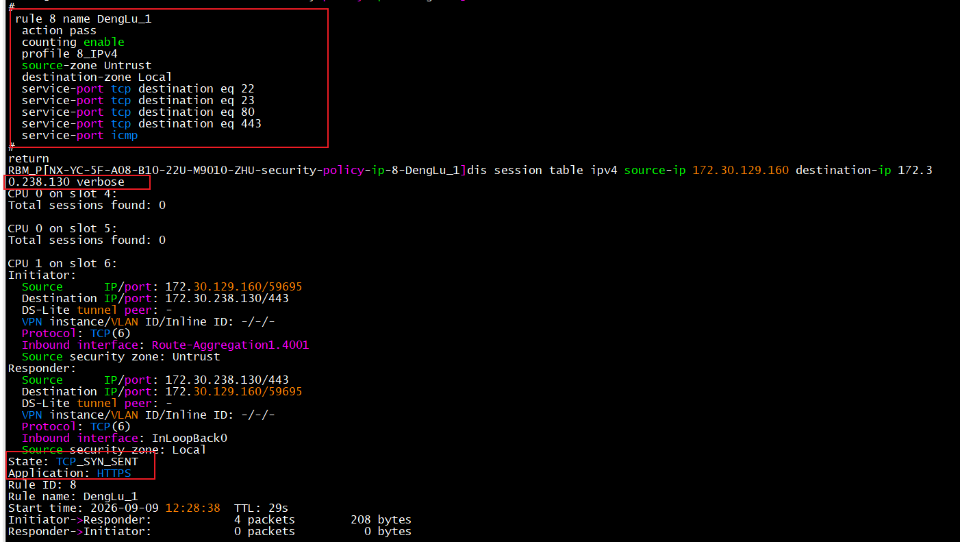

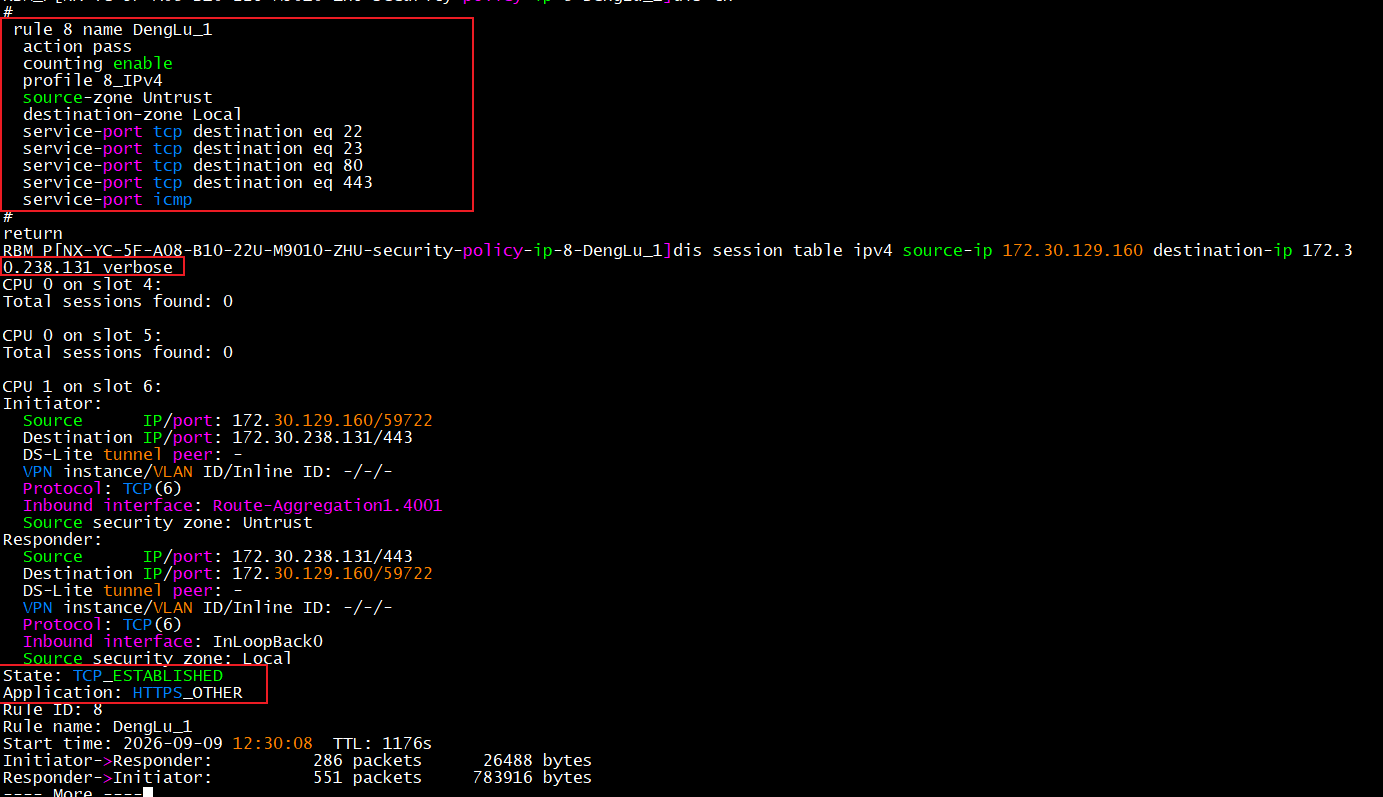

防火墙RBM+VRRP主备部署,主备状态和VRRP状态一致,目前通过业务网络登录防火墙web页面,①通过vrrp虚拟地址登录页面打不开,debug发现防火墙收到tcp请求包后直接丢弃了,查看安全策略和访问会话如下图1,②但是通过VRRP实地址可以正常登录,如下图图2。安全域、安全策略都检查了没问题,请问问题出在了哪里?

现象解读: 访问实地址 172.30.238.131:会话TCP_ESTABLISHED,策略 DengLu_1 正常放行。 访问VRRP 虚地址 172.30.238.130:仅收到客户端 SYN,防火墙不回复 SYN+ACK,会话卡在TCP_SYN_SENT。安全策略匹配上了,但 TCP 握手无法完成。 核心根因:V7 防火墙 RBM 双机场景,VRRP 虚拟 IP 不属于接口实 IP,设备默认不会在 Local 域监听 VRRP 虚拟 IP 的 Web/SSH 服务;还有一个高频坑是VRRP 虚 IP 没有配置vrrp ping-enable、RBM 双机的管理服务只绑定在接口实 IP,不绑定 VRRP 浮动虚拟 IP。

  • 访问接口实 IP:目标 IP 是本机接口 IP → 内核监听 443,正常回包建立连接
  • 访问VRRP 虚拟 IP:报文匹配安全策略(pass),但防火墙本机的 Web 服务没有在 VRRP 虚拟 IP 上监听,收到 SYN 之后直接丢弃,不回 SYN+ACK,会话卡在 TCP_SYN_SENT。
安全策略只是放行报文,安全策略放行 ≠ 本机服务会监听这个目的 IP。你的安全策略 DengLu_1 没问题,策略已经命中,问题不在安全策略。

那为什么我加一个全通策略,不做任何限制就能正常访问呢?
