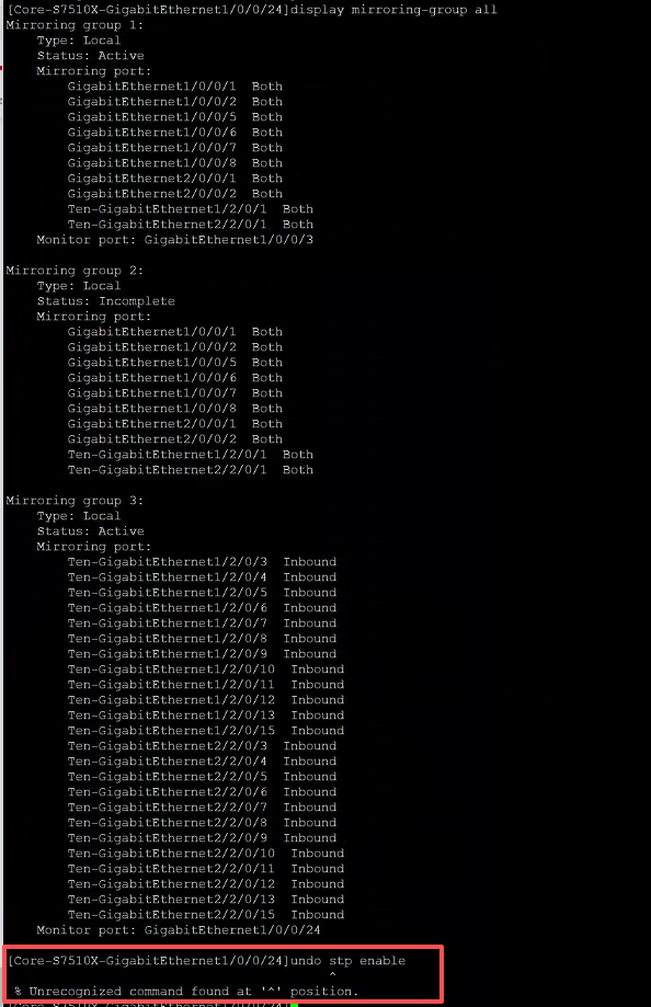

两台S7510X堆叠后,配置本地端口镜像时,对目的端口关闭生成树时,提示错误,是什么原因?需要怎样排查解决?

G1/0/24 已经配置为mirroring-group 3 的 Monitor-port(本地镜像目的口),进入接口视图执行undo stp enable,提示命令无法识别。

S7510X 属于 Comware V7 平台,端口一旦被设为本地镜像目的端口,系统会自动隐藏接口下 STP 相关配置命令,所以你在接口视图找不到stp enable/undo stp enable这条命令,不是输错,也不是权限问题。
✅核心原理(重点) 镜像目的端口本身就不会收发 BPDU,硬件层面自动不参与 MSTP 拓扑计算,不需要手动关闭 STP! 这个是 V7 平台镜像目的端口的内置特性,和老 V5 交换机不一样,V5 才需要手动undo stp enable。 镜像目的端口只向外转发镜像复制过来的流量,不会接收任何二层协议报文(BPDU、LACP 等),天然不会引入 STP 环路、不会参与 STP 计算。所以无需关闭 STP,命令直接隐藏。
当前配置检查
从截图看:
  • 镜像组 3:Status:Active,目的口 G1/0/24,配置正常生效。
  • 镜像组 2:Status:Incomplete,缺少 Monitor-port,属于未完成镜像组,不影响组 3。
正确的镜像目的端口推荐配置(S7510X V7)
interface GigabitEthernet1/0/24 port link-mode bridge port access vlan X mirroring-group 3 monitor-port
不要再敲undo stp enable,这条命令在 monitor-port 接口下不可用,也不需要配置。

  1. 镜像目的端口不能配置其他业务 该端口只能接审计 / 流量分析服务器,不能再接交换机、不能跑业务。镜像目的端口收到的入站流量会被丢弃,仅转发镜像复制报文。
  2. 如果后续需要在这个接口下操作 STP: 必须先把端口从镜像目的端口移除,接口变回普通二层口之后,undo stp enable命令才会重新出现。 interface GigabitEthernet1/0/24 undo mirroring-group 3 monitor-port undo stp enable 做完 STP 配置,再重新加回镜像组做 monitor-port。
  3. IRF 堆叠场景无特殊变化: 跨成员板卡的本地镜像完全支持,该规则在 IRF 堆叠后依然生效。
验证命令
display stp interface GigabitEthernet 1/0/24
你会看到:该端口不会参与 STP 计算,不收发 BPDU。
小结
  1. 报错本质:V7 平台 monitor-port 接口自动隐藏 stp 相关命令,不是故障;
  2. 无需手动关闭 STP,镜像目的端口硬件自动隔离 BPDU;
  3. 保持现有配置即可,不用强行执行 undo stp enable。
zhiliao_IA9iTh zhiliao_IA9iTh 知了小白 粉丝:0人关注:0人 现在镜像组1接的入侵检测设备,镜像组2不用,镜像组3用来接安全准入控制设备,按现在的配置,镜像组3的配置是否已经完善并满足使用要求了?
