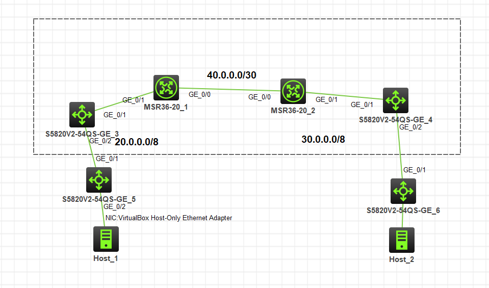

多加了交换机5和6网不通了,没加只要方框里面的部分就可以通,怎么配交换机5和6呢

你可以把5和6配置为二层交换机,下行连接PC的口配置为access口,上行连设备3的口配置为trunk口,然后放通对应的之前3设备下行口int vlan对应的vlan
http://www.h3c.com/cn/d_201708/1023087_30005_0.htm 可以参考里边基于端口的vlan的典型配置

可以发发具体的配置命令吗?

如果你对新增的5、6两台交换机没有做过任何配置,那么,5、6都会用默认配置。在默认配置下,5、6这两台交换机的所有端口都是属于vlan1。此时,只要Host1和Host2和交换机5、6的接口连接正常,那就肯定可以通,不需要在5/6两台交换机上做任何配置。
1、我倒是建议你看一下5/6交换机的端口UP/Down情况。
2、Host1可以ping下交换机3的地址(20.0.0.0/8网段的),Host2可以ping下交换机4的地址。
3、4没有配置地址,那你配置的默认路由的下一跳是哪个地址呢,这个地址是那个设备上的呢?

交换机3和4我没有配置地址,只做了3和4默认路由
