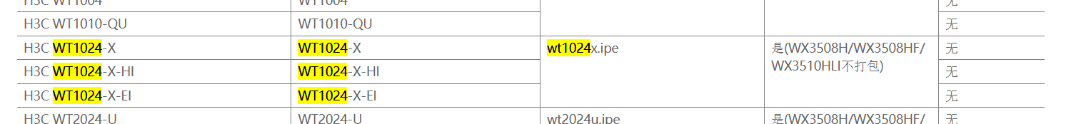

给出完整型号,型号都是错误的。
打开你的电脑,在浏览器输入知了社区,找到这个帖子,要么在别人下面评论,要么点我名字。
给你按WX3540H看。
版本链接 首页支持文档与软件软件下载无线H3C WX3540H无线控制器(适用于WX3540H、WX3540H-F)
AP型号
AP上线教程 建议 三层注册+本地转发
H3C 无线控制器三层注册典型配置举例
H3C无线控制器WLAN本地转发典型配置举例
zhiliao_2y0C0I 知了小白
WT1024-X-HI
