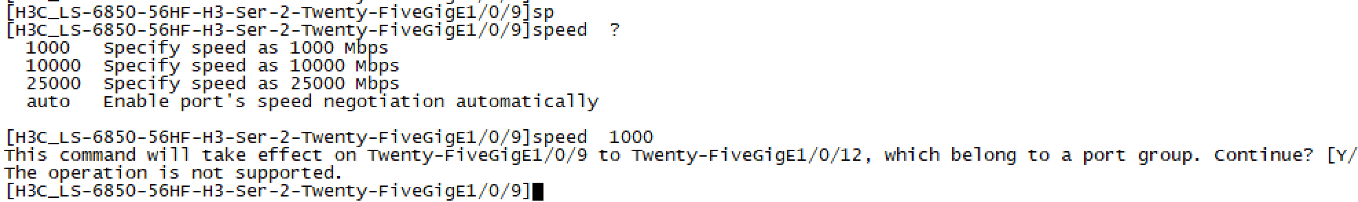

6850-56HF-H3端口插SFP-GE-T-D模块无法UP,看手册是支持的,配置port media-type copper和speed报错,麻烦看下是因为端口组的原因吗,应该怎么配置

从你的截图提示:This command will take effect on Twenty-FiveGigE1/0/9 to Twenty-FiveGigE1/0/12, which belong to a port group. Continue? [Y/N] The operation is not supported. ✅ 根本原因:S6850-56HF-H3 的 25G SFP28 端口是 4 口一组的 PORT GROUP 硬件端口组(1/0/9~1/0/12 为同一组),硬件限制: 同一个 port group 内 4 个端口,必须全部使用同类型模块、同速率,不能单独只在其中 1 个端口插入 SFP-GE-T-D 千兆电口模块,其余端口空着或使用别的模块;硬件不支持组内端口速率异构,所以你在单口下配置 speed/media-type 直接提示操作不支持

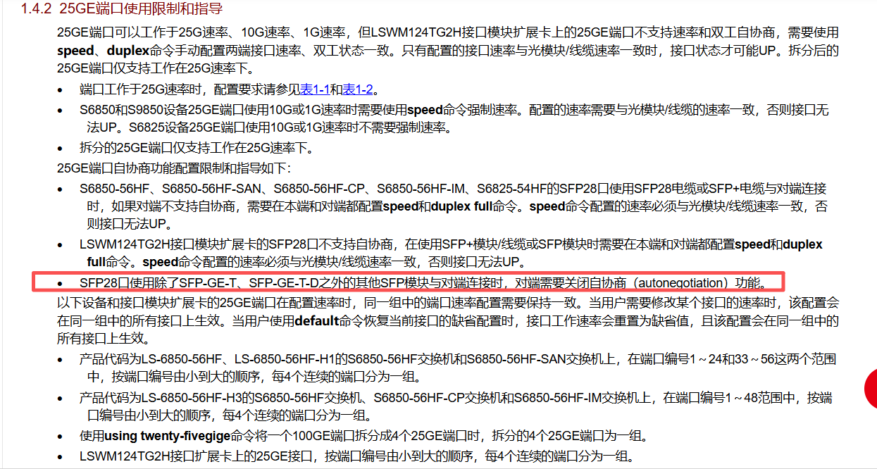

一、S6850-56HF-H3 端口分组规则
Twenty-FiveGigE 端口按4 个端口为 1 个硬件端口组:
  • 1/0/1~1/0/4
  • 1/0/5~1/0/8
  • 1/0/9~1/0/12(你当前这个组)
  • 1/0/13~1/0/16 以此类推。
硬件约束:整组 4 口必须统一介质类型、统一速率。不能组内部分端口 25G、部分端口 1G。 如果你打算在 1/0/9 使用 SFP-GE-T-D,则同组 1/0/10、11、12 这剩下 3 个端口也必须同时插入 SFP-GE-T-D 模块,整组统一配置 1000 速率,否则命令直接拒绝。

  1. SFP-GE-T-D 是千兆电模块,强制 1000M 全双工,不支持自动协商;对端网口必须强制 1000full,不能 auto 自协商,否则端口无法 UP。

  1. 你只在 1/0/9 插入 SFP-GE-T-D,同组另外 3 个端口为空;硬件端口组不支持单口修改速率 → The operation is not supported

根据你提供的报错信息,问题核心在于两点:端口组的分组限制和介质类型配置的缺失。
 问题根源:端口组限制与介质类型
  1. 端口组限制:你的S6850-56HF-H3交换机,其25G端口(1-24和33-56范围)每4个连续端口为一组,组内所有端口的速率配置必须保持一致。当你尝试只修改Twenty-FiveGigE1/0/9的速率时,系统提示会影响到9-12端口,这正是因为9-12属于同一个端口组。这是设备的硬件设计限制,无法只修改组内单个端口的速率。
  2. 介质类型未配置:port media-type copper命令报错,很可能是因为你的S6850-56HF-H3原生25G端口并不支持port media-type命令。该命令仅适用于LSWM124TG2H接口模块上的25GE端口,用于切换光电介质类型。对于原生SFP28端口,设备会自动根据插入的模块类型进行识别,无需手动配置。

第二步:强制双工模式
配置速率后,必须同时强制双工模式为全双工,否则端口无法UP。

  2. 对端配置:确保对端设备(如服务器)的网卡也配置为1000Mbps全双工,并关闭了自协商。

关闭自动协商
