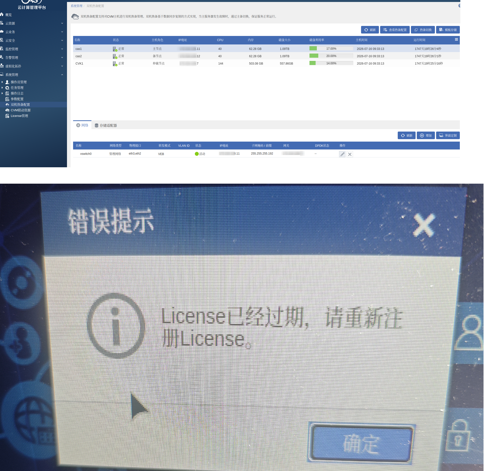

H3C CAS云计算管理平台,web页面进行主备节点切换后,登录web页面提示license已过期
2026-09-15提问
  • 0收藏,423浏览
切换前license是永久授权的,主节点从cas1切换到了cas2

这种情况大概率是注册授权操作有误或者其它问题
只能400热线处理,或者关闭cas2实现回切看看是否正常。但是这是高危操作三思

问题根因
CAS V5.0 (E0535H17) 的 CVM 双机热备,License 激活文件是绑定单台主机硬件 DID 信息,不是集群统一授权。 你之前只在 cas1(原主节点)上传注册了永久 License;cas2 备节点本身没有对应的激活文件。主备切换后 cas2 升为主节点,平台读取本机硬件 DID 校验授权,找不到匹配的授权,就弹出 “License 已经过期,请重新注册 License”,并不是授权真到期了,是备节点未部署对应的 CVM 双机授权文件。
重点:V5.0 早期版本双 CVM,主备两台都需要分别注册激活文件,不能只注册主节点。
排查步骤
  1. 先确认当前主机 DID 登录 cas2 服务器,获取 cas2 的 DID 信息(CAS 平台软件授权页面获取)。
注意:不要直接把 cas1 的激活文件上传给 cas2,硬件 DID 不一致,激活文件会校验失败。
  1. 核对原有授权类型
  • 如果当初采购的是CVM 双机热备授权:联系 H3C 技术支持,使用授权码 + cas2 的 DID 申请备节点的激活文件;
  • 如果当初只采购了单机 CVM 授权:单机授权只允许绑定一台主机,双机切换场景不支持,需要增补双机授权。
  1. 临时验证(可选) 切回 cas1 为主节点,登录 web,授权会恢复正常,可以验证这个判断。
解决操作
  1. 收集信息:授权码、cas1 的 DID、cas2 的 DID、合同信息,联系 H3C 400 或渠道;
  2. 在 H3C License 管理平台提交CVM 双机授权激活申请,拿到 cas2 对应的激活文件;
  3. 登录 cas2(当前主节点)Web,进入【系统管理】→【License 管理】,上传新激活文件完成注册;
  4. 注册完成后刷新页面,授权状态恢复正常,后续主备切换不会再报 License 过期。
补充注意事项
  1. 不要尝试解绑 cas1 授权直接迁移到 cas2,会导致原主节点授权失效;
  2. 双机 CVM 授权是一对激活文件,主备各一份,一一对应两台服务器 DID;
  3. 检查两台服务器系统时间 / NTP 是否同步,时间异常也会造成授权校验异常;
  4. 授权文件绑定硬件 DID,更换服务器主板 / 网卡会改变 DID,授权失效,需要走设备变更流程。
