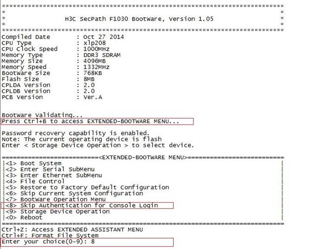

第一步:进入 BootWare 菜单
将防火墙断电重启,在串口工具中持续刷屏时,不停快速按 Ctrl+B,直到出现 BootWare 扩展菜单。提示输入 BootWare 密码时,默认无密码,直接回车进入。
第二步:选择跳过 Console 认证
在 BootWare 菜单中,找到并选择 <8> Skip Authentication for Console Login(跳过 Console 登录密码),这是首选方案,会完全加载原有业务配置。
如果没有 8 号选项,备选方案是选 <6> Skip Current System Configuration(空配置启动),但全程绝对不能执行 save 命令,改完密码正常重启后会自动加载原配置。
第三步:重启设备
选择 <0> Reboot 重启设备,重启完成后串口直接进入 <H3C> 用户视图,无需任何密码,原有配置完整保留。

1)         开启密码恢复功能password-recovery enable(系统默认开启)
设备启动过程中根据提示按crtl+B进入bootware界面,选择<8>跳过console密码认证进入命令行,将console口登录认证删除或者重置console密码。

方案 1:保留原有配置(推荐,业务不丢)
  1. 电脑接 Console 口,串口参数:9600,8N1
  2. 断电重启防火墙,开机时按Ctrl+B进入 BootWare 菜单
  3. 选择跳过 Console 认证(菜单一般是选项 8),启动系统
  4. 进入系统后修改 admin 账号密码
system-view local-user admin password simple 新密码 service-type http https ssh save
  1. 重新启用 Console 认证,保存配置,即可用新密码登录 Web / 命令行
前提:设备没有关闭 password-recovery 密码恢复功能(出厂默认开启)。

  1. Console 线一端接防火墙 Console 口,USB 插电脑,打开终端软件,选对应 COM 口,参数 9600 8N1。
  2. 断电重启防火墙,启动界面出现 Press Ctrl+B to enter extended boot menu 时,快速按 Ctrl+B,进入 BootWare 扩展菜单。
  3. BootWare 菜单选择:Skip Authentication for Console Login(跳过 Console 登录认证,一般选项 8),然后选择1 Boot System引导系统启动。
  4. 设备启动完成,直接进入命令行,无需密码。执行下面命令重置 admin 账号密码:
system-view local-user admin password simple 新密码 service-type http https save

  2. 防火墙断电→重新上电,启动界面出现 Press Ctrl+B to break auto startup 瞬间,快速按 Ctrl+B进入 BootWare 菜单。
    • BootWare 密码默认无,直接回车进入扩展 Boot 菜单
  3. BootWare 菜单二选一(看菜单显示)
    • 选项 8:Clear Super Password / Skip Authentication for Console Login 清除超级管理员密码(保留配置,最推荐)
    • 选项 6:Skip Current System Configuration 跳过加载配置启动
  4. 操作完成后,输入 1(Boot System) 正常启动系统,进入命令行(此时不需要密码登录)
