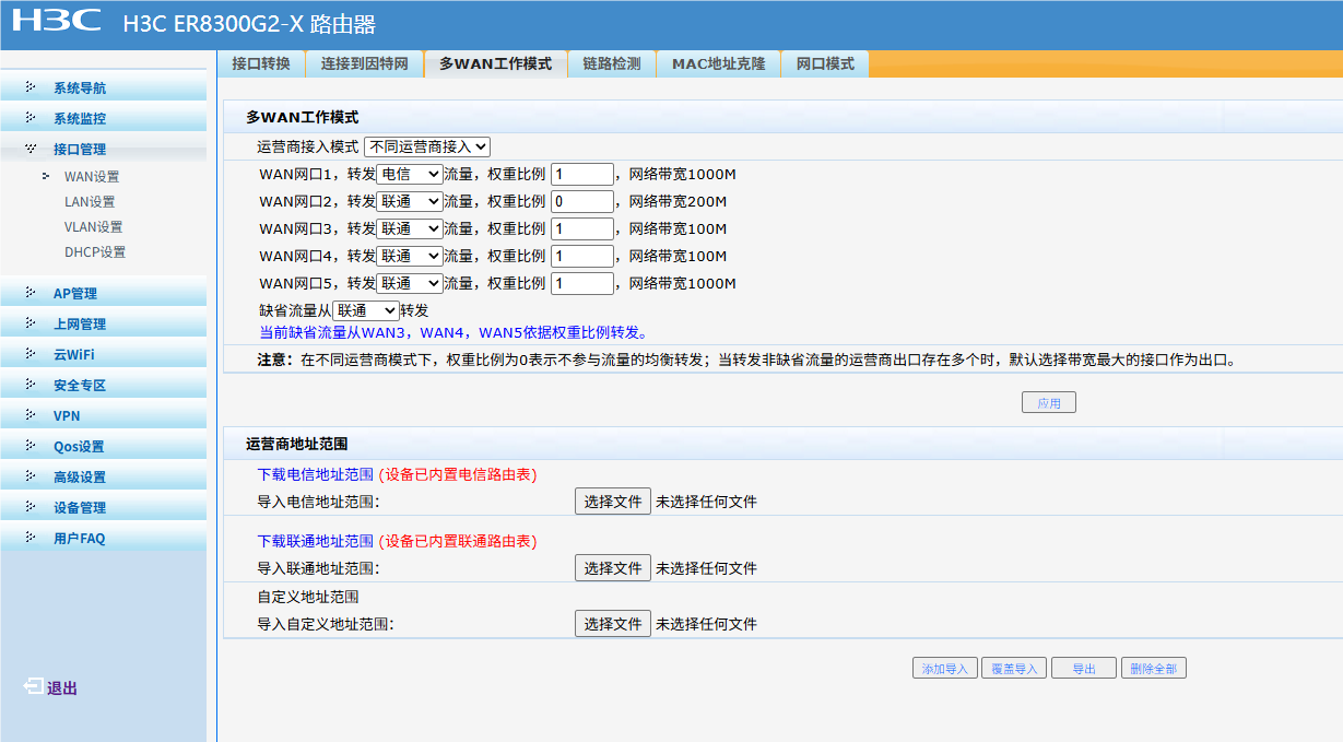

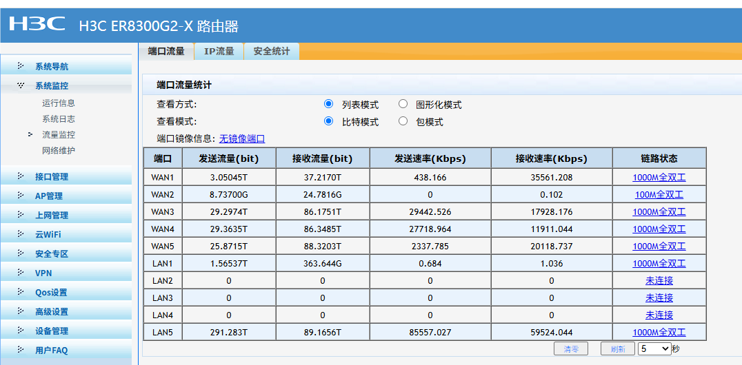

我现在是WAN1是200M电信专线  WAN2是联通100M专线  WAN3 WAN4是联通家用拨号宽度 WAN5是联通100M普通的宽带。我该怎么区设置我的权重会合适点。现在这样设置我的WAN2的专线就感觉没起到作用,在后台检测WAN2都没跑流量。然后按照之前他们回复的权重设置42112,就整体网络很卡,直接出现掉线问题。现在搞不懂该怎么设置才能把我的这几条线全部用起来。

先解释你当前 WAN2 没流量的根本原因: 你现在是【不同运营商接入模式】,WAN2 权重写 0 → 直接不参与联通侧流量负载均衡,所以 WAN2 完全没有流量。 ⚠️重点规则(ER 系列不同运营商模式核心)
  1. 电信流量:目标 IP 属于电信地址段 → 强制走标记为电信的 WAN 口(WAN1),同运营商内多 WAN 才按权重分摊
  2. 联通流量:目标 IP 属于联通地址段 → 在所有标记为联通、权重 > 0 的 WAN 口之间,按权重比例做负载分担
  3. 默认流量(IP 不在电信 / 联通路由表里):走你设置的「缺省流量运营商」,在该运营商下所有权重 > 0 的 WAN 口按权重分担
  4. 权重 = 0:该接口不参与负载均衡,不会分配任何流量,这就是 WAN2 闲置的根源

联通侧 4 条线路权重都是 1,流量均分在 WAN2/WAN3/WAN4/WAN5;电信流量全部走 WAN1。 缺省流量运营商:联通(保持你原来选择),未知 IP 的流量会在 4 条联通线路按权重分担。
填写界面参数
  • WAN 网口 1:转发电信,权重2,带宽200M
  • WAN 网口 2:转发联通,权重1,带宽100M
  • WAN 网口 3:转发联通,权重1,带宽100M
  • WAN 网口 4:转发联通,权重1,带宽100M
  • WAN 网口 5:转发联通,权重1,带宽100M 缺省流量从联通转发,点击应用保存。

测试验证步骤
  1. 保存配置后,观察系统监控→端口流量
  2. 访问电信 IP 网站:流量只走 WAN1
  3. 访问联通 IP / 公网未知 IP:WAN2、WAN3、WAN4、WAN5 都有流量,4 条联通口流量大致均衡
  4. 压力测试,观察是否出现丢包、掉线;如果某条家用宽带容易断,可以适当降低它的权重。

ER8300G2-X 权重建议先按 “带宽比例+专线优先保证核心” 思路配置,避开单线瓶颈,并检测选路。
1. 调整思路与权重参考
避开之前的极差值,先按 近似带宽比 设,保证专线稳定性。
专线权重(保障核心流量):
WAN1 (电信200M):4
WAN2 (联通100M):2
家宽/普宽权重(做辅助填充):
WAN3/WAN4 (联通拨号):各 1
WAN5 (联通100M):2
总权重: 4+2+1+1+2 = 10
2. 关键检查配置
关闭“负载均衡模式”中的“基于源IP”:改为 基于源IP+目的IP+端口(会话分担),否则单用户只会走一条线,且带宽小的线可能被忽略。
位置:网络设置 > 广域网设置 > 多WAN负载均衡
检查联通策略路由: 看是否把所有流量都指去了 WAN3/4/5,导致 WAN2 闲置。
关闭WAN2的“备份”功能: 确认 WAN2 是 “主接口” 模式。
3. 最关键操作:“指定运营商选路”
ER系列自带 智能选路(ISP路由)。
强制规则: 把 “电信目的地址” 强制走 WAN1。
把 “联通目的地址” 强制走 WAN2, WAN3, WAN4, WAN5。
这样才能保证流量不跨网,才不会卡。
如果按照42112卡,通常是因为没有配 ISP路由,导致电信流量走到了联通线上造成的。

按宽带的带宽比例就行,你卡是不是因为多个运营商,你终端的dns的问题,试试换公有的dns
还有都单独测试下所有的外网,跟实际的带宽一样不?

你遇到 WAN2 专线不跑流量、权重设为 42112 后网络卡顿掉线的问题,核心原因在于 ER8300G2-X 在多运营商接入模式下的权重分配机制,和你当前理解的“按权重比例分流”可能不太一样。
 为什么 WAN2 不跑流量,权重 42112 会卡顿?
1. 多运营商模式下的权重逻辑
在“不同运营商接入”模式下,权重的优先级低于运营商地址表。设备会优先根据内置的电信/联通路由表,将访问对应运营商的流量转发到指定接口。因此,即使你为 WAN2(联通专线)设置了非零权重,如果内网产生的访问联通的流量较少,或者流量主要被默认运营商(WAN3/4/5)的地址表匹配走了,WAN2 的流量自然就上不去。
2. 权重 42112 导致卡顿的原因
你使用的 42112 权重,试图强制让流量按比例分配。但这在 ER 系列路由器上可能引发两个严重问题:
  • 链路拥塞:WAN1 权重 4 对应 200M 带宽,WAN2 权重 2 对应 100M 带宽,比例尚可。但 WAN3、WAN4、WAN5 的权重 1、1、2 与其较小的带宽(100M、100M、100M)可能不匹配,导致低带宽链路被分配了过多流量,瞬间跑满造成拥塞和丢包。
  • 会话断裂:强制均衡可能导致同一会话的上下行数据包被分发到不同链路,引发来回路径不一致,导致网页打开慢、连接中断甚至掉线。
 推荐的配置方案:策略路由 + 明确分工
对于多运营商、多带宽的复杂场景,策略路由(PBR) 是比权重均衡更可靠的选择,它能实现基于源地址或目的地址的精确流量调度。
方案:策略路由 + 默认路由分工
  • WAN1 (200M 电信专线):作为主力出口,承载大部分日常上网流量。
  • WAN2 (100M 联通专线):作为联通流量专用出口,并承担故障冗余。
  • WAN3/4/5 (联通宽带):作为特定业务出口,例如将访客网络、下载业务等指定到这些线路。
配置思路如下:
  1. 配置多WAN工作模式
    进入 “接口管理” → “WAN设置” → “多WAN工作模式”,选择 “不同运营商接入”。为 WAN1 导入电信地址表,为 WAN2 导入联通地址表。将 缺省流量指定给 WAN1,确保大部分流量走主线路。
  2. 配置策略路由(关键步骤)
    进入 “高级设置” → “路由设置” → “策略路由”,创建规则:
    • 规则1(联通流量指定出口):目的地址为联通地址段,出接口指定为 WAN2。这样联通流量会强制走 WAN2 专线。
    • 规则2(特定用户或业务分流):源地址为特定用户组(如访客网段),出接口指定为 WAN3 或 WAN4。可将非关键业务分流到这些线路,为核心业务让出带宽。
  3. 配置链路检测
    进入 “接口管理” → “WAN设置” → “链路检测”,为所有 WAN 口启用 PING 或 DNS 检测。当 WAN1 故障时,流量会自动切换到其他可用线路,实现冗余。
  4. 调整权重(作为补充)
    在策略路由配置完成后,可以将权重全部设为 1,或将 WAN2 设为 0(表示不参与缺省流量均衡,只承接策略路由指定的联通流量)。这样既能利用多线路,又能避免强制均衡带来的问题。
