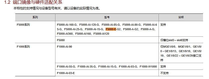

F5000-E是否支持端口镜像
2026-09-16提问
  • 0收藏,402浏览
F5000-E是否支持端口镜像
没别的后缀了? F5000-E
5 个回答
粉丝:23人 关注:0人
  • F5000-E-G / F5000-E-G2(新型号,常见“F5000-E”):官方镜像兼容矩阵把这两个都列在“端口镜像不支持”;NetStream 端口镜像同样不支持。
  • 也就是说,在这类设备上不能直接像交换机那样建 mirroring-group、把某物理口流量整份复制到观察口。
  • 老 F50X0 体系里没有单独叫“F5000-E”的端口镜像支持项;相近的 F5000-C/F5000-S 支持、F5000-A/F5000-M 仅部分槽位支持,F5000-CN30/CN60 不支持,AI-G 系列多数也不支持本地端口镜像。
一、为什么防火墙常“不做端口镜像”
F5000 是安全网关,很多型号走 NP/硬件转发,本地 SPAN 镜像不是标配;官方把“镜像”能力按型号拆得很细,G 系列、部分 AI 系列、CN 系列直接标 No。需要全量报文复制时,通常不在防火墙上做,而在它上下行的交换机做。
二、F5000-E-G 想做流量监控的替代方案
  1. 交换机镜像:在接 F5000 上下行口的交换机上配本地端口镜像/ERSPAN,把进出防火墙的流量复制到 IDS/审计/抓包服务器。最通用。
  2. 策略引流/旁路:用 PBR 或防火墙引流把特定业务复制到分析设备;或者用透明模式串在路径上、外接 TAP 分路。
  3. NetStream/sFlow/IPFIX:看具体软件版本和型号是否支持流统计,适合做流量分析而不是逐包抓全量。F5000-E-G 的 NetStream“端口镜像到服务槽”特性官方明确不支持。
  4. packet-capture / 诊断抓包:防火墙自带抓包可抓控制面、部分慢转/CPU 相关报文,但不等于全量硬件转发镜像,别用它替代 SPAN。
  5. 如果只要查某个会话:用会话日志、审计策略、ACL 计数、debug(谨慎)辅助,不建镜像组。
三、快速自测型号到底支不支持
在设备上看实际型号和版本,再对照对应版本“镜像配置/命令”分册:
display device display version
然后试:
system-view mirroring-group 1 local
若提示不支持或对应版本手册硬件适配表里没有你的具体子型号,就按“不支持本地端口镜像”处理。
粉丝:48人 关注:2人
机型:SecPath F5000‑E(V7 平台)H3C
结论
F5000‑E 支持本地端口镜像(SPAN),支持mirroring‑group本地镜像组;不支持 NetStream 硬件镜像,不支持 RSPAN 远程镜像 VLANH3C。
  • 镜像组 ID:支持 1‑2 组本地镜像组。
  • 支持入方向inbound、出方向outbound、双向both端口镜像。
  • 只有本地镜像:监控设备必须直接接在防火墙镜像目的端口上。
简单配置示例
system‑view # 创建本地镜像组1 mirroring‑group 1 local # 指定目的监控端口(接抓包电脑/分析仪) mirroring‑group 1 monitor‑port Ten‑GigabitEthernet1/0/2 # 配置源被镜像端口,双向镜像 interface Ten‑GigabitEthernet1/0/1 mirroring‑group 1 mirroring‑port both # 目的端口关闭STP,不要做业务口使用 interface Ten‑GigabitEthernet1/0/2 undo stp enable
查看镜像状态:
display mirroring‑group all
重要限制
  1. ❌不支持远程镜像 RSPAN(远程镜像 VLAN),不能跨二层把镜像流量发给别的交换机上的抓包设备;抓包设备必须直连防火墙镜像目的端口H3C。
  2. ❌不支持 netstream mirror‑to service‑slot 这种硬件流镜像。
  3. 镜像目的端口不要跑业务流量,只用于接抓包设备;关闭 STP,否则镜像报文异常丢包。
  4. 镜像会复制一份流量,高带宽场景注意背板带宽,避免镜像带来额外拥塞。
替代方案(如果抓包设备不能直连防火墙)
  1. 防火墙只做业务转发,把需要监控的链路中间串一台交换机,交换机做端口镜像。
  2. 使用防火墙本身的packet‑capture报文捕获功能,设备本地抓包后导出 pcap。
简短总结
F5000‑E支持本地端口镜像,不支持 RSPAN 远程镜像;抓包设备必须直连防火墙镜像目的端口;使用mirroring‑group local配置;目的端口关闭 STP,仅用作监控口。无法跨二层远程镜像,需要远程抓包可改用交换机镜像或设备本地 packet‑capture 抓包导出。
粉丝:6人 关注:1人
先确认一下具体型号和版本,然后去文档中心查查吧
粉丝:36人 关注:1人
H3C SecPath F5000-E 防火墙支持端口镜像(SPAN)功能,但存在一些明确的限制。
 支持情况确认
根据H3C官方文档和社区信息,F5000-E 支持本地端口镜像(Local Port Mirroring)。
  • 支持的功能:可以通过 mirroring-group 命令创建本地镜像组,将指定端口的入方向、出方向或双向流量复制到监控端口。
  • 镜像组数量:支持配置 1-2 个本地镜像组。
 配置命令示例
以下是在F5000-E上配置本地端口镜像的典型步骤:
bash
system-view # 1. 创建本地镜像组1 mirroring-group 1 local # 2. 指定目的监控端口(连接抓包分析设备的端口) mirroring-group 1 monitor-port Ten-GigabitEthernet1/0/2 # 3. 进入需要被镜像的源端口视图 interface Ten-GigabitEthernet1/0/1 # 配置源端口,并指定镜像方向(both表示双向) mirroring-group 1 mirroring-port both quit # 4. (建议)关闭目的端口的STP,避免影响镜像流量 interface Ten-GigabitEthernet1/0/2 undo stp enable quit # 5. 查看镜像组状态 display mirroring-group all
配置完成后,可以通过 display mirroring-group all 命令查看镜像组的状态是否正常。
粉丝:13人 关注:7人
有没有具体型号啊,现在看是支持的
