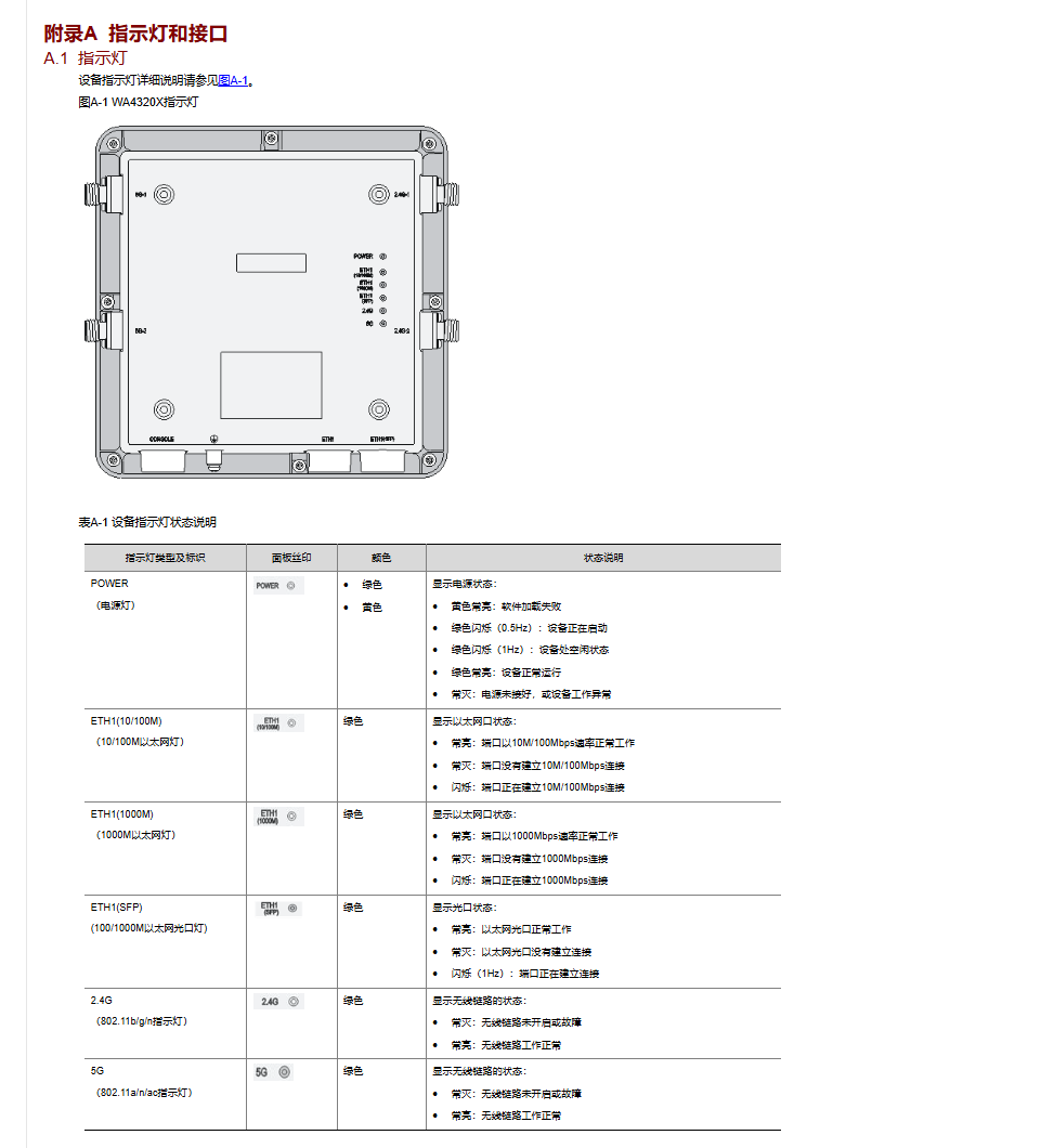

WA4320X   5G 灯(802.11a/n/ac指示灯 慢闪代表什么意思,10秒左右一闪)其他wa4320x 2秒一闪。
目前该设备无法连接到无线设备
官网指示灯描述

你观察到的 10秒左右一闪(约0.1Hz)的“慢闪”,在H3C WA4320X的指示灯规范中,通常不是一个正常的业务状态,它很可能指向AP与AC(无线控制器)之间的连接异常,或者射频模块本身出现了故障。
 指示灯含义解读
根据H3C WA4320X的官方说明,5G射频(802.11a/n/ac)指示灯在不同状态下的含义如下:
  • 绿色常亮或呼吸闪烁:通常表示AP已启动完成并注册到AC,且有客户端在线。
  • 绿色慢速闪烁(如你提到的10秒一闪):在部分H3C AP的规范中,慢速闪烁可能表示设备处于待机状态,但未成功关联到AC。你提到的其他AP“2秒一闪”(0.5Hz)可能是有客户端在线时的呼吸灯效果,而你这台的“10秒一闪”则明显不同,更偏向于异常待机或连接失败的状态。
  • 橙色/黄色闪烁:通常表示检测不到射频接口或以太网口异常,这是更明确的故障指示。
综合来看,你这台AP的5G灯慢闪,最可能的原因是 AP未能成功在AC上上线,导致射频接口处于一种“等待”或“异常”的状态。

现象:同型号 WA4320X 正常 AP,5G 灯约 2 秒一闪;故障 AP5G 灯 10 秒左右闪一次,终端无法连接 5G 无线。WA4320X 为 FIT 瘦 AP,由 AC 控制器统一管理。
指示灯含义区分
WA4320X 面板 5G 指示灯(802.11a/n/ac)官方定义:
  • 2 秒左右闪烁(正常 AP):5G 射频正常启用,无终端接入待机状态;射频正常,SSID 广播正常,终端可以搜到 WiFi。
  • 10s 极慢闪烁(故障 AP):5G 射频已经被 shutdown / 射频硬件识别异常,射频未正常就绪,不会广播 5G SSID,终端搜不到或者能看到 SSID 但无法接入。
不是普通待机呼吸灯;正常待机呼吸频率更快。

WA4320X 5G 射频灯现象解释
正常上线的同型号 WA4320X:5G 灯约 2 秒一闪 → AP 成功注册 AC、5G 射频正常启用,待机无终端接入。 故障这台:5G 灯约 10 秒慢闪 + 无线终端搜不到 / 连不上 官方手册标准描述:WA4320X 射频指示灯常灭 = 射频关闭 / 射频硬件故障;常亮 = 射频正常;闪烁是射频状态心跳。你看到 10s 一次超长间隔,不是正常待机呼吸,是射频处于异常状态H3C。
