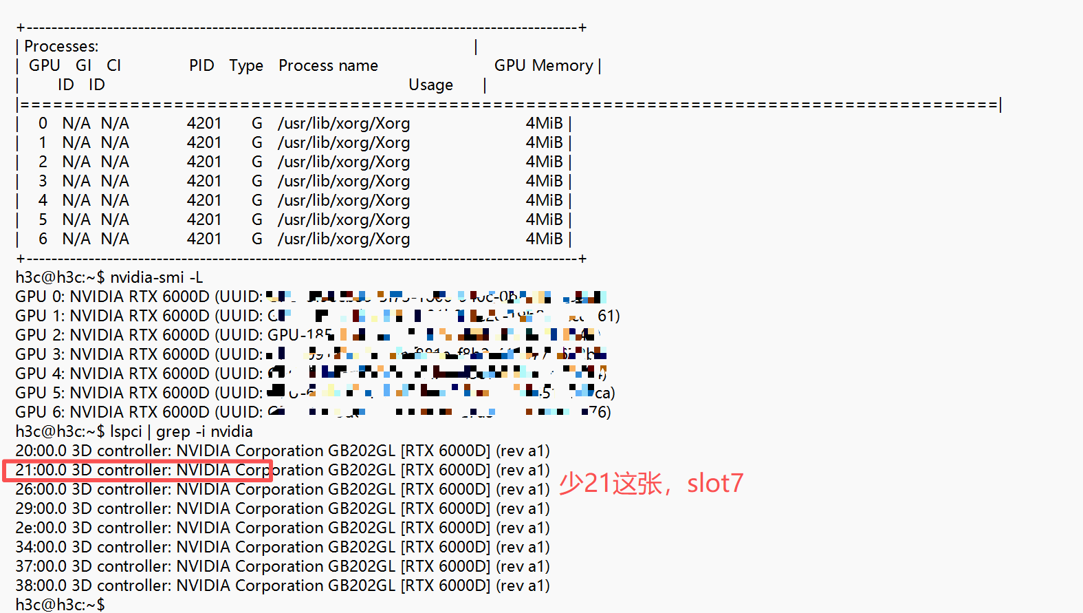

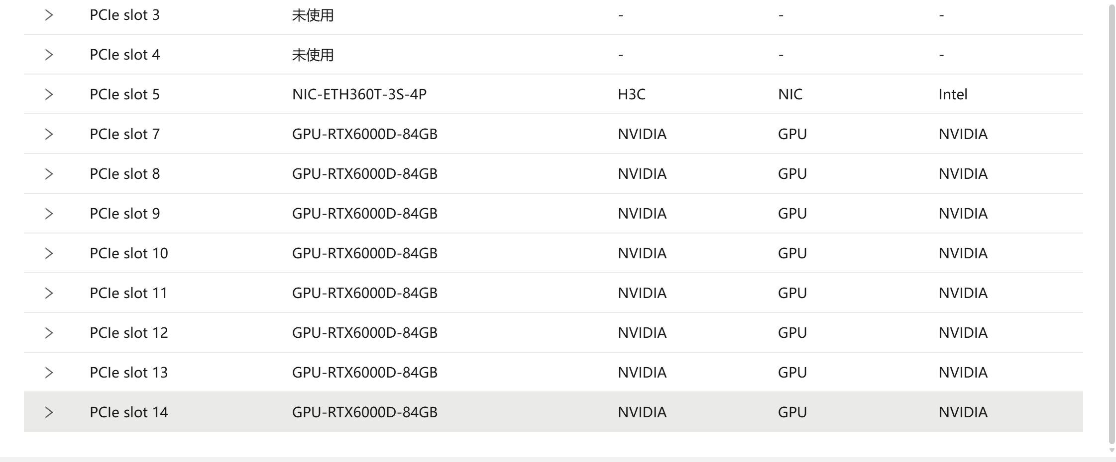

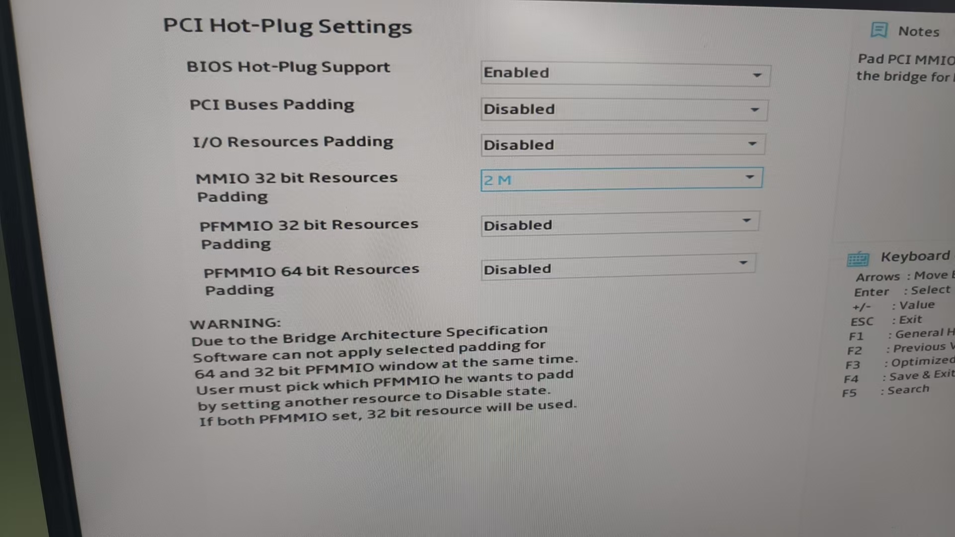

R5350 G6服务器 PCIE 配置方案为pcie switch  串联  配置8张RTX PRO 6000D ,在HDM中可以正常识别,系统为Ubuntu24.04.2 LTS 进入系统后lspci |grep -i nvidia 可以识别到8张GPU卡,安装完驱动后nVidia -smi 只能显示7张,查看demsg显示资源分配不足,在bios中查找mmio没有任何输出,ctrl+shift+F8后进入隐藏bios 设置也是不行 PFMIOO 64 bit resources padding 最大8G 设置后还是之前一样的显示,后更换系统windows 也是和Ubuntu一样的现象

核心现象:HDM 硬件层面识别全部 8 张 GPU;操作系统lspci能枚举到 8 个 PCI 设备;加载 NVIDIA 驱动后,其中 1 张 GPU BAR1 资源分配失败,驱动无法初始化,nvidia-smi 不显示,dmesg 提示 PCI 资源不足。Windows/Ubuntu 现象完全一致,证明不是操作系统 / 驱动问题,是BIOS PCIe MMIO 64 位地址空间资源不足,叠加PCIe Switch 串联组网带来的额外地址开销。
RTX6000D(84GB)BAR1 固定占用128GiB。8 卡合计需要 8 ×128GB =1024GB MMIO 地址空间;PCIe Switch 串联结构,每一级 Switch 桥设备本身也要占用额外 MMIO 地址窗口,会进一步放大 MMIO 空间需求。 你当前只设置 PFM64 MMIO Padding=8G,这个预留量远远不够。

  1. lspci 能看到设备:仅代表 PCIe 物理枚举成功(BIOS 可以识别硬件 ID),不代表系统成功分配 BAR 地址。
  2. nvidia 驱动加载才会申请 BAR1 大窗口:内核裸系统阶段不需要巨大 MMIO;一旦加载 nvidia.ko 驱动,驱动尝试映射 BAR1,空间不够就直接放弃这张卡的初始化,dmesg 报BAR1 is 0M、资源分配失败。
  3. 你当前 BIOS 界面的PFMMIO 64 bit Resources Padding只是桥设备的 padding 预留,不是全局 MMIO High 空间大小;R5350 G6 AMD 平台有独立的MMIO High Granularity Size参数,这个才是控制全局 64 位 MMIO 地址池总容量,这个选项你没找到,是本次故障核心。
你按 Ctrl+Shift+F8 调出隐藏菜单,只修改 PFMMIO 64bit padding 是无效的,这个参数是给 PCIe 桥做填充,不是全局 MMIO 地址池。

  3. PFMMIO 配置(你截图里的选项)
    • PFMMIO 64 bit Resources Padding:设置为32G 或 64G,不要仅 8G;
    • PFMMIO 32 bit Resources Padding:Disabled(32bit 地址空间很小,多卡场景关闭避免抢占资源)
    • MMIO 32 bit Resources Padding:Disabled
