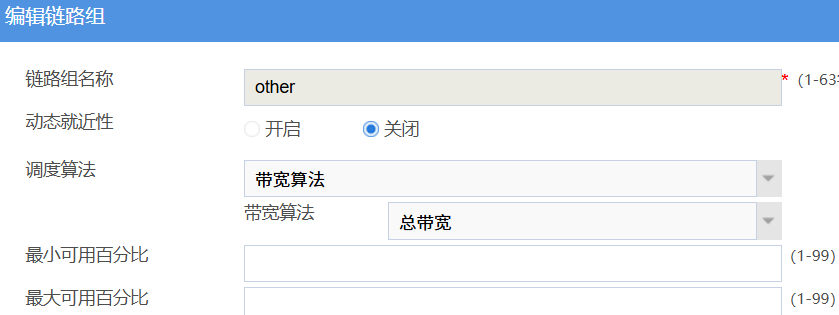

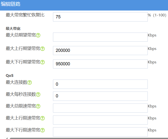

这样的配置 链路频繁显示繁忙 但实际链路吞吐量只有15%左右
调度算法怎么配置流量分配会更好一点

现象根源:「最大带宽繁忙恢复比 75%」这个阈值判断逻辑,是基于【期望带宽】做百分比计算,不是看真实流量占比。 你当前链路:上行 200000Kbps (200M),下行 950000Kbps (950M);繁忙恢复比 = 75%,系统判定繁忙条件: 当链路流量 ≥ 期望带宽 ×75% 就标记为繁忙; 但很多时候是单向带宽触发阈值(比如上行跑满 75%,下行空闲),链路状态直接标记繁忙,哪怕整体总吞吐量只有 15%,这就是你看到的矛盾。

  1. 最大上行期望带宽 200000Kbps(200M)、下行 950000Kbps(950M) 这是运营商签约标称带宽,是负载均衡算法做流量分摊、繁忙判定的基准值,不是限速。
  2. 最大带宽繁忙恢复比 75%
    链路繁忙阈值:流量 ≥ 期望带宽 ×75% → 标记链路繁忙; 链路恢复阈值:流量 ≤ 期望带宽 ×75% → 解除繁忙; ❗缺陷:繁忙和恢复阈值完全相同,没有回差,极易出现链路状态震荡、频繁繁忙告警。 上行 200M,75% 就是 150M,上行一旦瞬时冲到 150M,链路直接标记繁忙;下行哪怕只有很低流量,整体带宽利用率看着才 15%,但系统只看单向触发。
  3. 当前链路组:调度算法【带宽算法 - 总带宽】 带宽算法(总带宽):按每条链路的总带宽比例分配新建会话,适合多条链路带宽不一致场景;
    缺点:该算法只参考链路带宽权重,不实时参考链路当前负载,容易出现一条链路上行打满,其他链路空闲,触发单向繁忙。

方案 A:保留带宽算法,修复繁忙阈值震荡(推荐,改动最小)
适合场景:链路带宽差异大(你这条 200M 上行 / 950M 下行不对称专线),不想更换调度算法。
  1. 调低【最大带宽繁忙恢复比】,同时理解:这个参数是繁忙触发阈值,建议调到 85~90%
    • 75% 太敏感,瞬时流量尖峰就触发繁忙;改成 85%,上行阈值变成 170M,减少误判。
    注意:H3C F1000 这个页面繁忙恢复比是单一阈值,没有独立的恢复回差,所以不能设置过低。
  2. 重要:不对称上下行链路,建议启用【基于上下行分别判断繁忙】 部分 F1000 版本 Web 隐藏,CLI 可配置:分别以上行、下行带宽各自判断繁忙,避免单向拥塞就把整条链路标记繁忙。
  3. 链路组保持【带宽算法 - 总带宽】不变;动态就近性保持关闭(你当前配置没问题)。
  4. 最小可用百分比、最大可用百分比:空着不填(默认)。
适用:有多条不同带宽的链路,希望按带宽比例分配流量,只解决 “假繁忙” 告警。

带宽算法(总带宽)= 静态权重分配,只看链路带宽,不感知实时负载; 带宽利用率算法 = 动态调度,实时检测每条链路当前带宽利用率,优先把新会话分给利用率最低的链路。 ✅ 优势:
  1. 动态感知每条链路实时负载,不会出现单条链路单向跑满,其他链路闲置;
  2. 有效减少单链路瞬时冲高触发繁忙标记,流量分配更均衡;
  3. 非常适合不对称上下行链路、多运营商混合链路场景。
操作: 链路组【调度算法】下拉,从带宽算法 → 带宽利用率算法。
注意:带宽利用率算法会持续采集每条链路的流量样本,新建会话优先下发到利用率最低链路;已有会话不会切链路(会话保持),属于基于新建会话的负载分担。
限制:
  1. 对小包高频业务(DNS、API)负载均衡效果更好;大流量长连接(视频 / 下载)受会话保持影响,长连接不会迁移;
  2. 多链路带宽差距巨大时,带宽利用率算法表现优于静态带宽算法。
其他可选调度算法简单对比
  1. 带宽算法(总带宽)【你现在在用】:静态权重,按链路带宽比例分配会话;适合带宽固定、负载平稳;缺点:无法感知实时负载,容易出现局部单向拥塞、假繁忙。
  2. 带宽利用率算法:动态,实时看链路负载,新建会话优先给负载低链路;解决你当前场景首选。

三、配套优化建议(解决单向带宽触发繁忙)
  1. 区分上下行的繁忙判定 你的链路上下行不对称(上行 200M 远小于下行 950M),瓶颈永远在上行。 原配置是按总带宽判断繁忙,上行一尖峰就判定链路繁忙。优先开启上下行独立繁忙判断,只针对上行带宽做繁忙检测,下行不参与繁忙判定。
CLI 参考:
link-group other link-bandwidth busy-detect direction separate
  1. 链路 QoS 里的最大连接数 / 每秒连接数:当前填 0 = 不限制,保留 0 即可,除非需要防单链路会话过载。
  2. 繁忙恢复比不要低于 70%,建议 85%;过低会频繁繁忙状态翻转。
四、推荐最终配置建议(推荐组合)
  1. 链路组:调度算法改为 带宽利用率算法,动态就近性保持关闭;
  2. 链路编辑页面:最大带宽繁忙恢复比改为 85%;
  3. 开启上下行独立繁忙检测(CLI);
  4. 期望带宽保持:上行 200000Kbps,下行 950000Kbps 不变;
  5. 最小 / 最大可用百分比留空。
