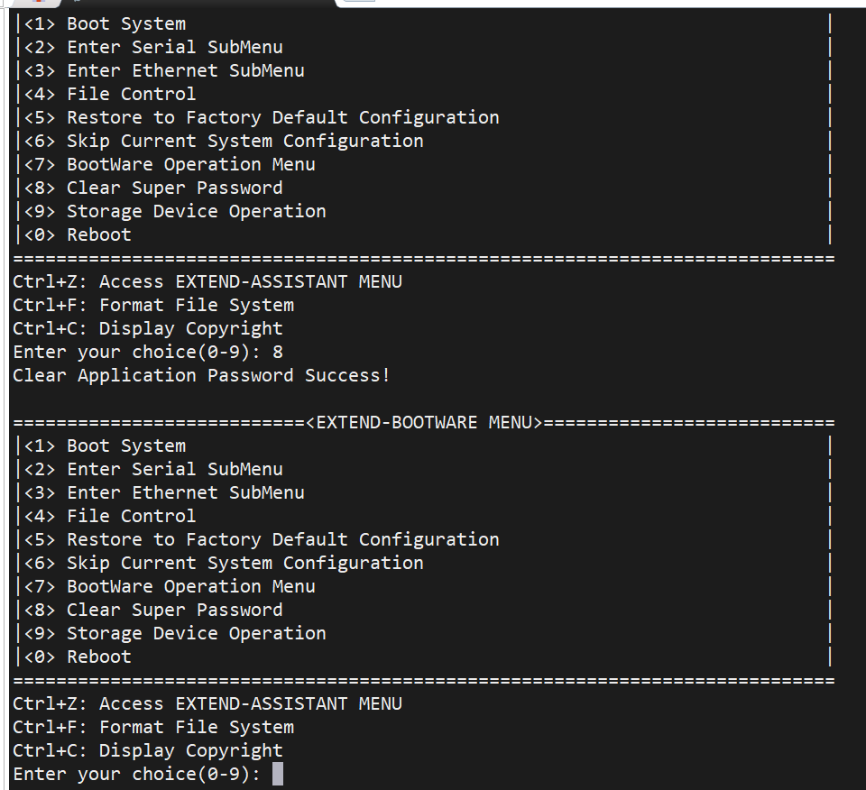

zhiliao_vwOKw6 知了小白
恢复密码后,重启。重启进入之后,还是要“username:”、“Password:”
看这个哈https://zhiliao.h3c.com/questions/dispcont/182605 直接选6跳过配置,进去后是没配置的,千万别保存配置。 直接导出下次启动配置文件 ,再把配置导进去 或者最简单的进去后没有配置的,你直接查看下次启动文件 dis startup.cfg把配置复制粘贴进去,然后修改密码就ok了
鸭鸭同学 发表时间:2026-09-18 更多>>
8之后选1不要选0重启
回复鸭鸭同学:
不重启,选1进入系统,也不行。要选几才OK啊?。。
zhiliao_vwOKw6 发表时间:2026-09-18
选8在选0试一下
回复鸭鸭同学:
选8,然后选0,或者选1,都不行。
回复鸭鸭同学:
如果用“admin”+空密码,可以进入aux0,但权限不够。
