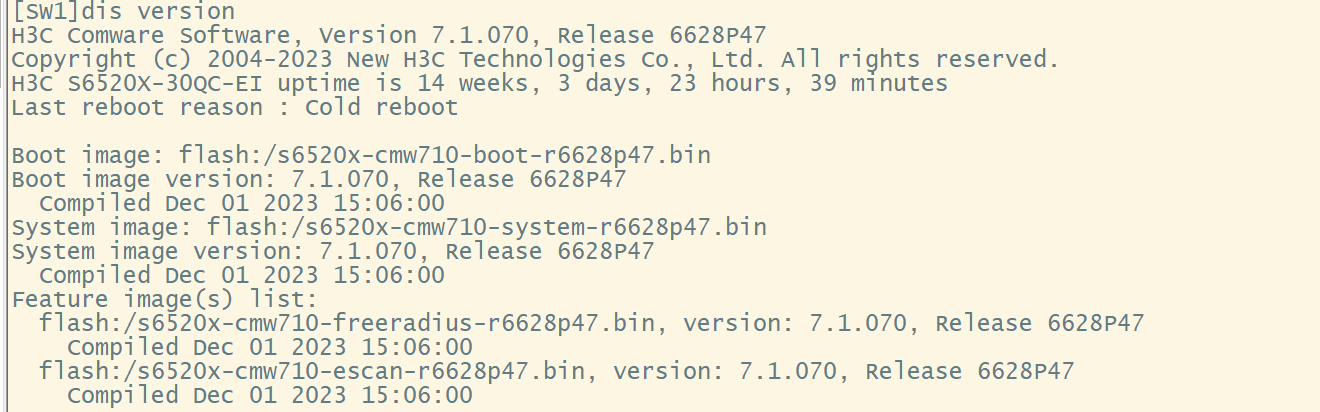

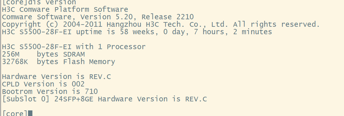

交换机版本如下
另一个交换机版本如下

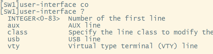

问题1  这两个版本都没有 user-interface  console 这个参数,如何配置console密码?
问题2   version 7.1  版本的交换机有 line 命令,如何配置console 密码?

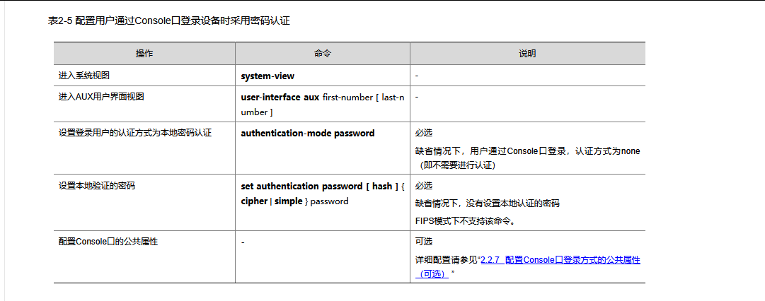

AUX就可以的
您好,参考
1.  设置为密码登录
  1. 进入系统视图
<H3C>sys
System View: return to User View with Ctrl+Z.
  1. 进入aux/console 接口进行设置
[H3C]user-interface aux 0
[H3C-ui-aux0]authentication-mode password              //认证模式选择password
[H3C-ui-aux0]set authentication password simple 123@admin    //设置密码
[H3C-ui-aux0]quit

5500的
user-interface aux
set authentication password  123@admi
