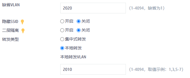

无线ap夸三层可以上线ac,配置无线ssid,本地转发,默认vlan和本地转发vlan都写得业务vlan,但是连接无线获取不到地址。全写1可以获取到ap管理地址下方的地址。默认vlan不写,本地转发vlan写业务vlan也获取不到地址,默认vlan写v业务vlan本地vlan不写,客户端也获取不到地址,哪位大佬可以指点这是看看啥情况啊。

1.poe交换机配置业务vlan接口接pc可以获取到地址,证明中间通路没问题。 2.接ap的接口是trunk 也放通了业务vlan,pvid为管理vlan,目前可以正常上线管理。 3.登录到ap上看到了map下发的文件创建了对应的业务vlan,所以配置是下发到了ap。 4.设备版本比较老web ui配置ssid选择本地转发有两个vlan配置项,一个是默认vlan,一个是客户端本地转发vlan,集中转发模式就一个默认vlan配置选项。

需要map给ap下发vlan配置的
缺省vlan填写业务vlan 本地转发vlan填写ap的vlan  上传map到AC
这个也测试过,不行,这个是对的话。明天我在试试谢谢

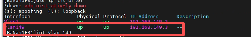

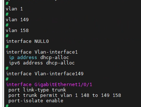

zhiliao_fGiDuL 知了小白
在AP上起一个vlan 149   dhcp自动获取可以获取到业务地址  说明通路是没问题的 ,
ac配置也下发了:
